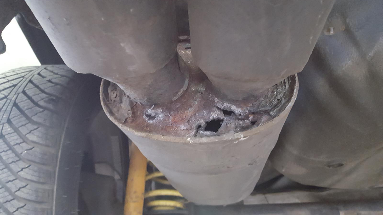

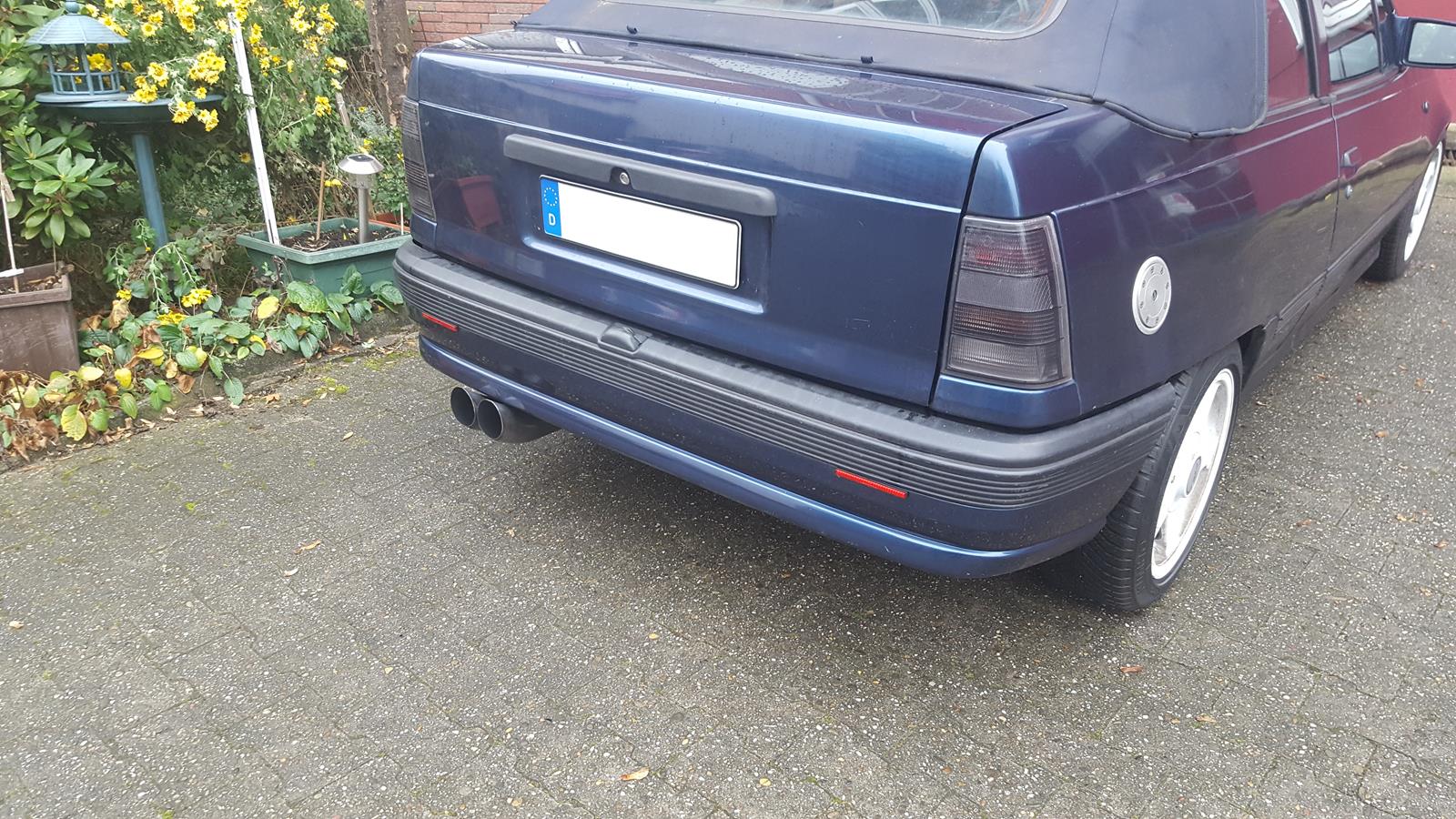

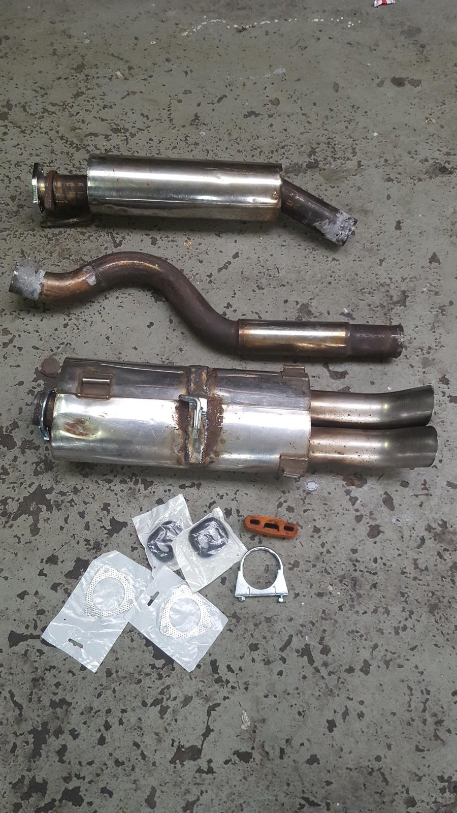

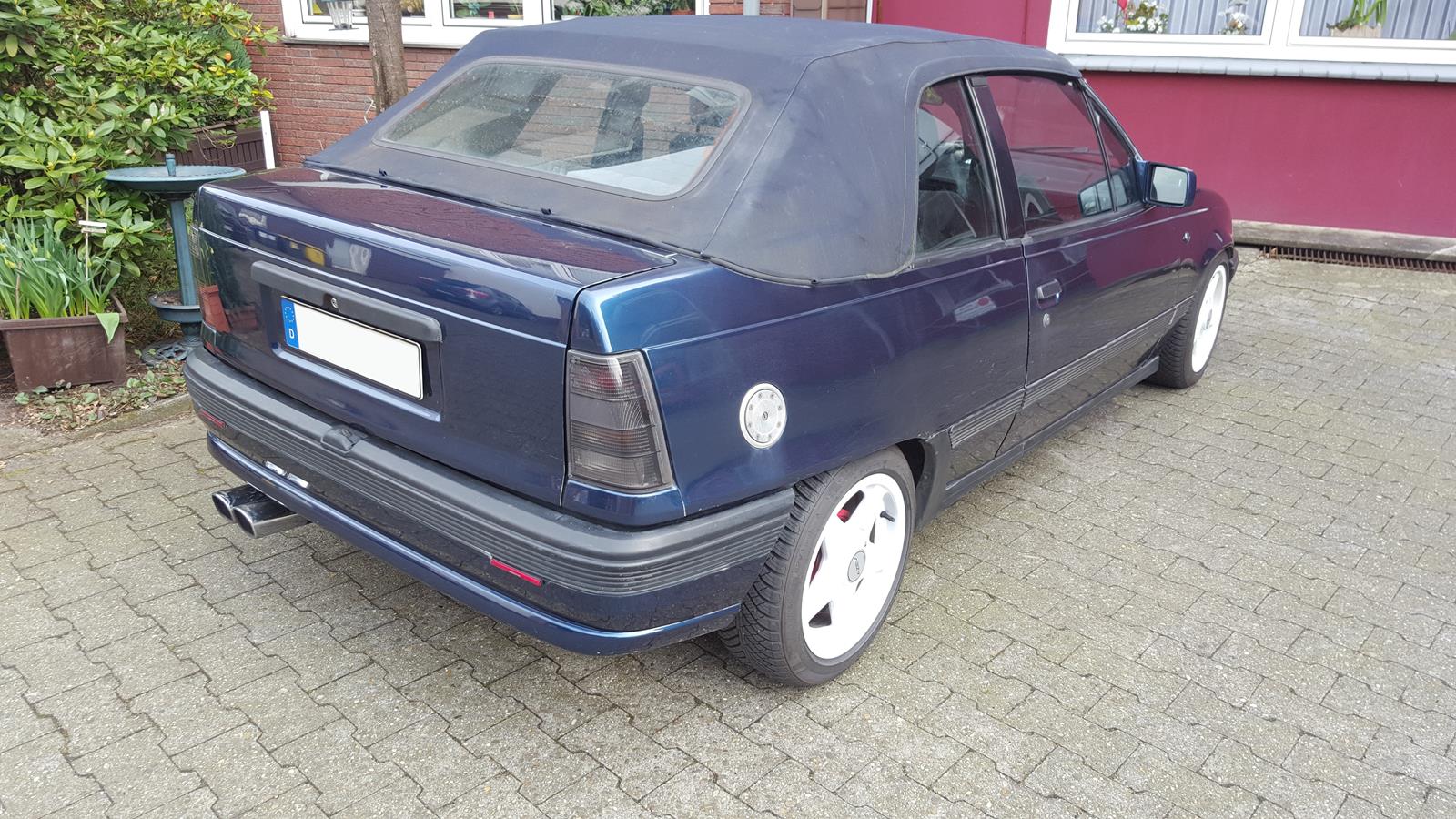

    lochfrass am sebring auspuff

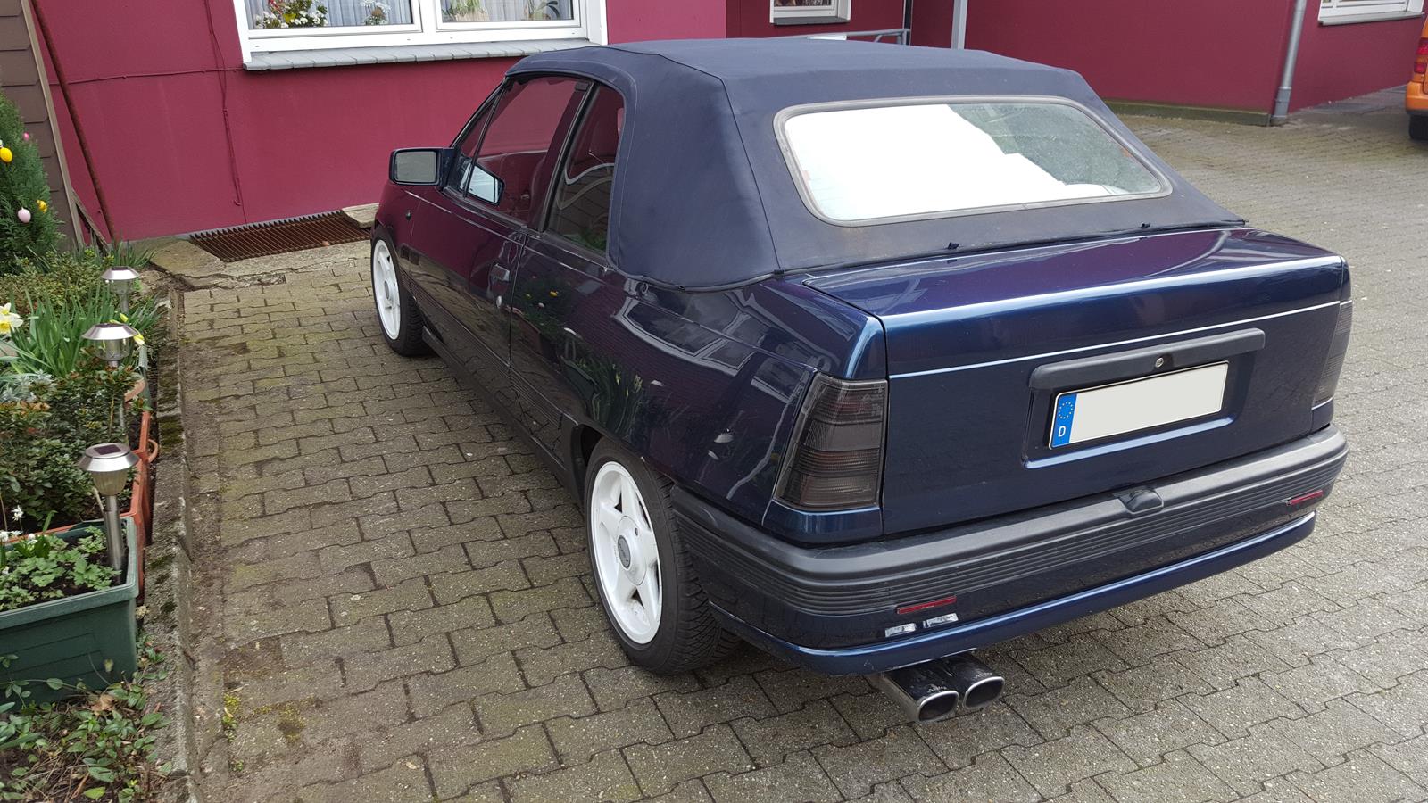

    daher hab ich ersatz gesucht, leider nicht so ganz das, was ich gesucht habe, dafür günstig, komplett, intakt und mit papiere. einzig am flansch zum kat hin musste ich was basteln.
    ist nun eine mantzel anlage von scorpion geworden.
    heute gabs erstmal ne neue auspuffanlage, dabei gabs dann direkt den brennring am hosenrohr, flanschdichtung vor und nach dem kat nebst schrauben und aufhängegummis neu.
    musste aber das PU-auspuffgummi doch wieder demontieren, da der endtopf so hoch gezogen wurde, das er am holm anlag.
    ein neuer wärmetauscher liegt auch zum tausch bereit weil der im frühjahr montierte wohl ein fertigungsproblem hat und mir den innenraum versaut. wird nächste woche getauscht und retour geschickt.

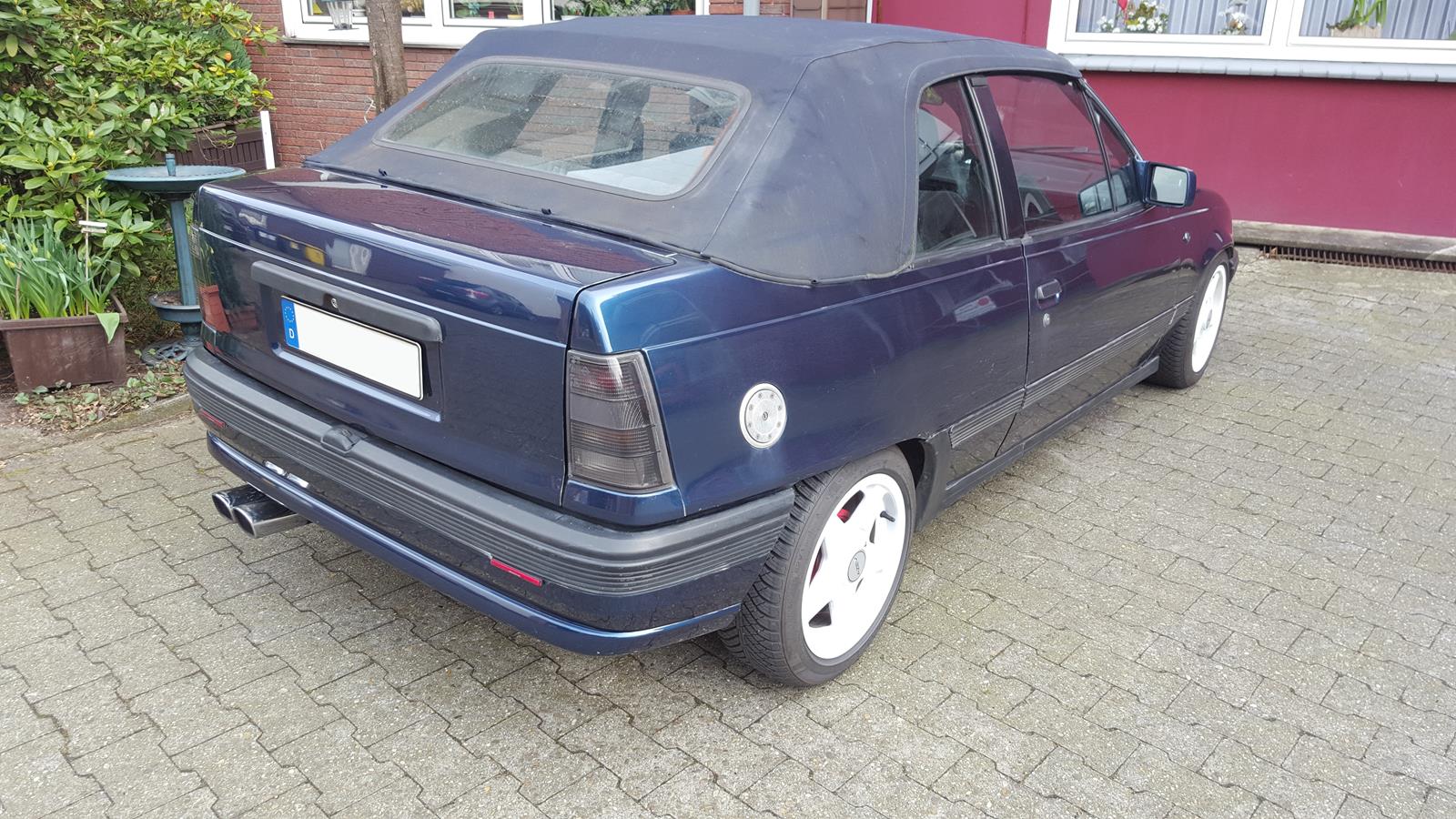

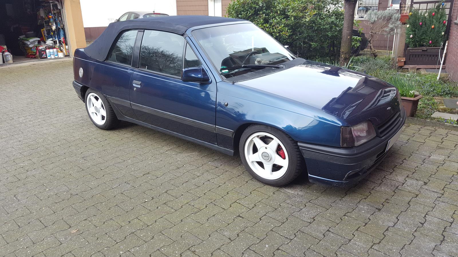

    heute noch nen älteres bild gefunden aus dem verlauf des jahres... da sieht man auch wie sich die "35mm federn" bzw die domlager gesetzt haben. erstaunlich ist, wieviel bodenfreiheit schweller und frontschürze noch haben, aber dafür "hardparts" in unangenehme nähe zum asphalt kommen.

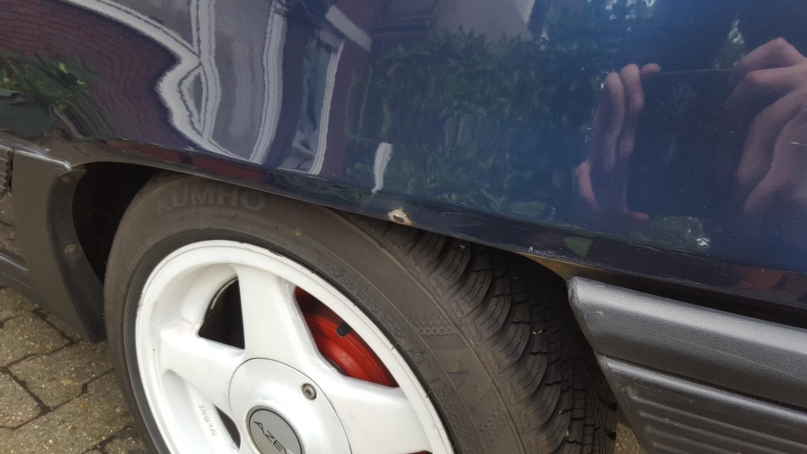

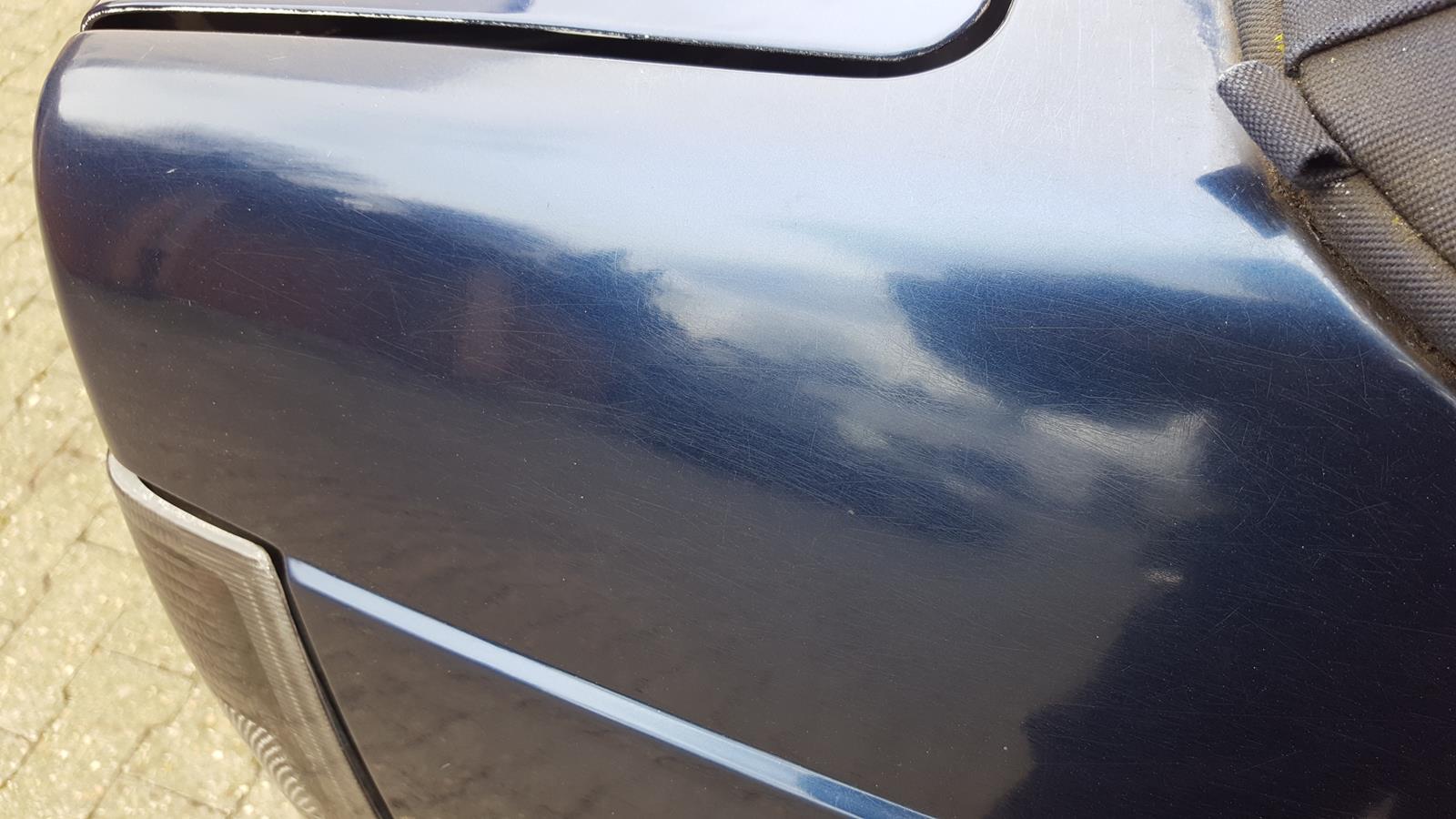

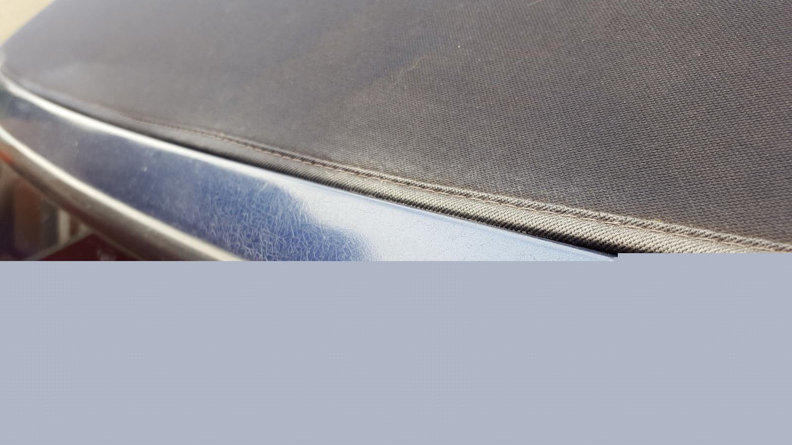

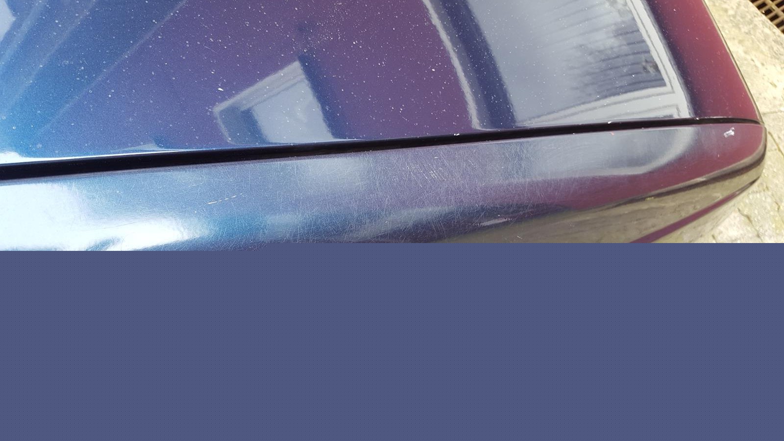

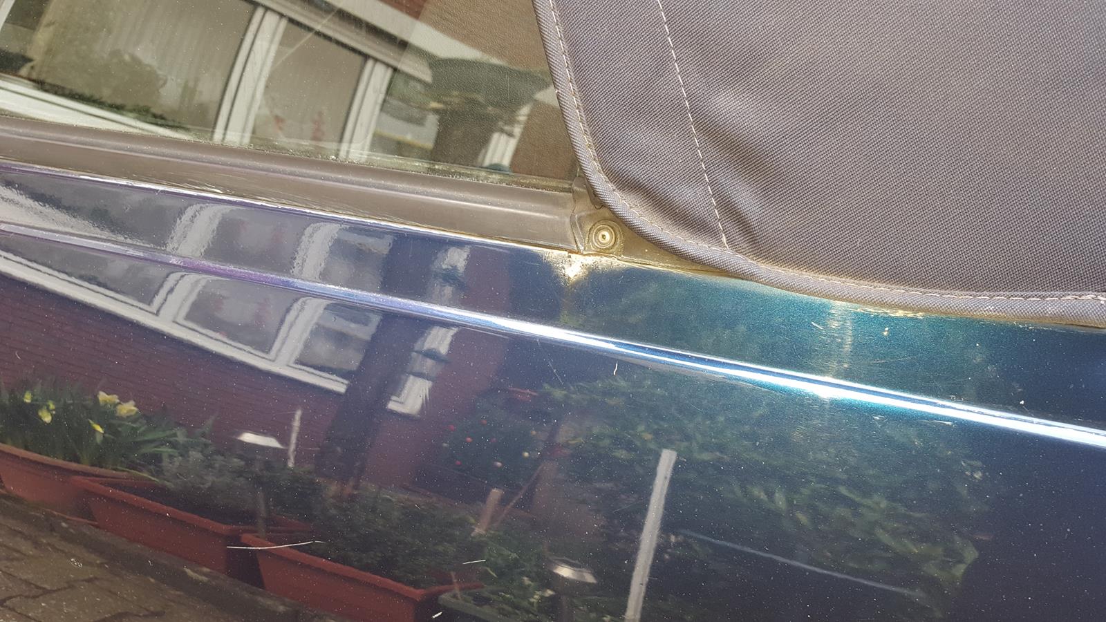

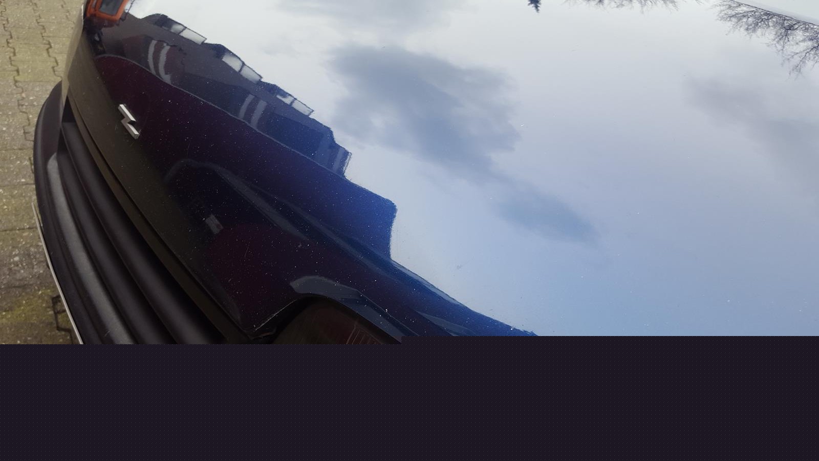

    weiter gehts im monolog... gestern das trockene wetter genutzt und mal auto gewaschen und überpoliert... von weitem sieht er soweit ganz brauchbar aus... sofern man nich näher als 10 meter ran kommt. der lack ist nun nach 25 jahren endgültig tot vermute ich... kotflügel und seitenteile sehen aus wie mit akopads poliert obwohl er von mir nie ne waschanlage von innen gesehen hat. ebenfalls ist der lack am scheibenrahmen rissig... ansonsten wird er wohl mal arbeiten an der sicke der verdeckwanne und dem linken radlauf/endspitze benötigen, nu fängts an... alles in allem mal wieder ein tag mit arbeit und ohne erfolgserlebnis was ich dringend mal wieder bräuchte...
    plan ist aktuell die nötigen reparaturen die jetzt noch anstehen zu machen, ihn evtl nochmal im februar über den tüv zu ziehen und auffahren... danach gibts dann nen teileverkauf. aber genug gequatscht... bilder...
    die aktuellen roststellen, handelt sich bei der radlaufsache innen um eine stelle (ca handygrösse), die nun an 2 orten raus kommt

    und der tote lack...
