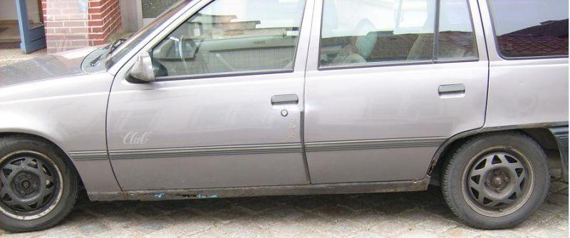

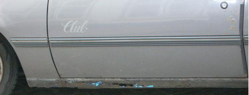

    Also... bei meinem neuen Wagen sind die Schweller durch.
    Damit meine ich nicht ein kleines Loch, was man sogar noch spachteln könnte, sondern eher großflächig. Man könnte fast sagen einmal von vorne bis hinten muss alles neu. Denn egal wo man gegenklopft man hört schon wie der Rost so langsam runterbröckelt.
    Wie gravierend der Schaden ist und ob von den Schwellern aus auch schon andere Teile des Fahrzeuges/Karosserie angegriffen wurden, wissen wir zum aktuellen Zeitpunkt noch nicht.
    Fest steht jedoch, dass die Schweller schonmal gemacht wurden, und da gewaltig gepfuscht wurde. Zuersteinmal gammeln die Schweller von innen, d.h. es wurde damals nur ein "Blech" drüber geschweißt, wo wir schon beim nächsten Punkt wären. Das Blech ist so dünn, dass man es durch leichts klopfen verformen kann, was auch der Grund sein wird, warum man den Rost bröckel hört.

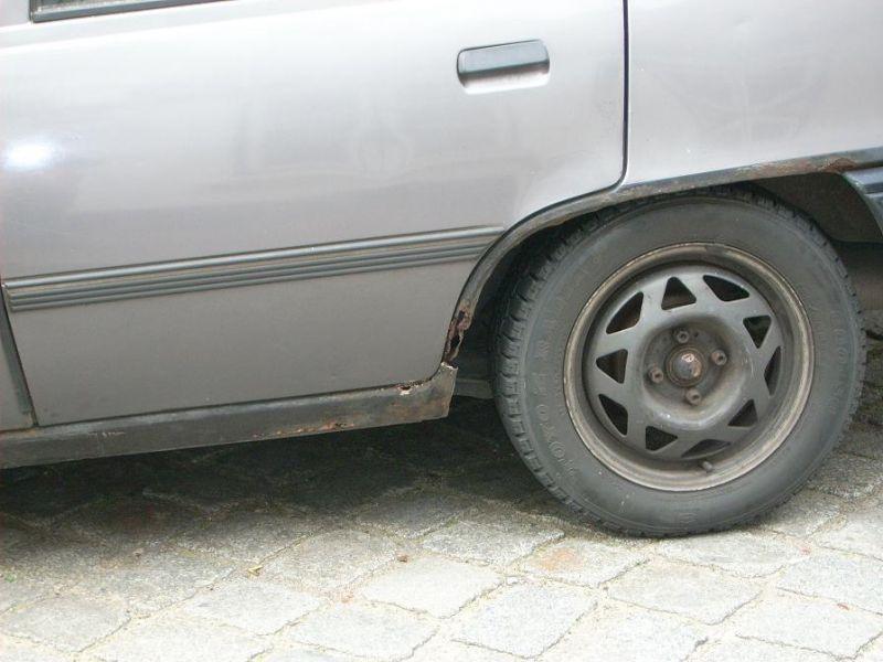

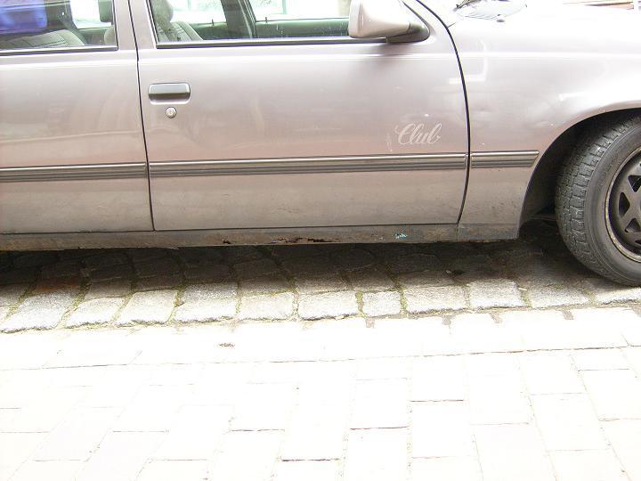

    Auf der Fahrerseite geht der Rost bis zum Schwelle/Radkastenübergang. Direkt am höchten Punkt im Radkasten (Hohlraum zw.c-Säule und Endspitze, ist auch noch ein kleines Loch. Auf dr Beifahrerseite ist es nciht ganz so schlimm, obwohl cih auch da mit einem leichten Klopfer einmal mit dem kompletten Hammer versunken bin.
    Der Rost ist auf beiden Seiten eher unten als an der Seite.
    Nun die Frage. Sollte man gleich versuchen den ganzen Schweller auszuwechseln (sprich einen ersatz kaufen) oder sollte man es von Hand machen (also mit Reperaturblech (ungeformt) einschweißen) ?

    am besten alles neu rein und gut versiegeln mit paar blechen kannst es vergessen
    dunner....sowas habe ich ja noch nie gesehen^^ heftig heftig!
    Am besten hohlst du dir neue Schwellerbleche und schweisst die ein, aber den rest vorher raustrennen ;)
    Die bleche sind auch nicht wirklich teuer und wenn man es vernünftig macht hat man ruhe!
    Gruß Jannik
    Ich würde erstmal fragen was du mit dem wagen noch vorhast...? Noch einmal über den tüv retten und das wars? Dann reicht selbst angefertigtes Blech von der tafel als Flicken , was auch ordentlich geht wenn man den rost großzügig raustrennt, drinnen soweit möglich entrostet und mit minimaler überlappung ansetzt. Wenn da gut nachsorgt hält das auch 2 mal tüv. Wenn du grösseres mit dem wagen vorhast wirst du wohl rep-bleche nehmen müssen, wobei man bedenken sollte das sich das schnell summiert. denn wenn da ohne nachsorge schon mal drübergeflickt worden ist werden die innenschweller wohl mittlerweile auch weg sein... und dann bist du schon mal bei 2x aussen, 2x innen schweller, 2x radlauf und unter der stossstange die endstücke sind bei genauerer betrachtung bestimmt auch durch. wenn du dann noch für die arbeit bezahlen musst bist du jetzt schon in einer preislichen region die sich realistisch nicht lohnt...

    ich wwürde die an deiner stelle großflächig komplett raustrennen und alles neu einschweissen. alles andere mit "flicken" ist pfusch finde ich.

    ich würd die kiste wegschmeißen.
    wenn der da so gammelt, gammelts an anderen stellen sicher genauso.
    auch allgemain sieht die Kiste ja schon ziemlich verbraucht aus.... weg da mit.
    hol dir doch einfach ne bessere basis und häng dort den 2,0i rein.

    Wenns nur drum geht zum minimaltarif noch 2 jahre mobil zu sein kann man auch flicken. für alle weiterführenden pläne ist es natürlich pfusch und keine basis. Nur den fotos nach ist da eh schon keine basis... für weiterführendes
    hallo,ich würde mir erstmal die querlenker aufnahmen ansehen,innen wie aussen,und gut abklopfen,denn wenn da alles faul ist,brauchste gar nicht erst weiter zumachen.dann ist mit tüv sowieso essig,und jeder weitere taler schlichtweg geld verschwendung.ehrlich gesagt sieht der wagen aus wie kernschrott,sorry.hatte ich fast vergessen,guck mal nach den hinteren federaufnahmen,die gammeln beim kombi meistens schneller weg als bei der limo.gruss 16v fahrer
    ich würde mir an deiner stelle eine bessere basis holen wenn du einen aufbauen willst und den jetzigen als wenn noch was brauchbar ist teilespender verwenden,da er doch schon ziemlich fertig aussieht.....

    ja, wir haben nachgeschaut. Schweller-Bleche kosten etwa 10-15€ +Versand.
    Das Raustrennen war klar, wäre ja sonst auch ziemlich sinnlos etwas zu machen, wenn man den Rost weiter-regieren lässt.
    ahot2004
    Der Wagen soll eigentlich mehr als nur 2 Jahre TÜV bekommen und ist die eigentliche Basis für mein neues Sommerprojekt. Es seidenn ich finde kurzfristig noch einen der billiger ist, was ich einfach mal bezweifle.
    Wir zahlen nicht, sondern machen alles selber. ICh hab einen Kopllegen der das macht.
