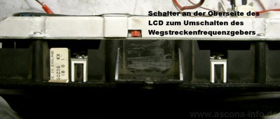

    Du musst wahrscheinlich an Deinem LCD oben den Schalter umlegen.
    Vermutlich zeigt das LCD jetzt bei Zündung an die "125" an. Wenn den Schalter umlegst, muß eine "127" da stehen.
    Ich geh mal davon aus, daß Du auf dem F13 Getriebe einen 6er Geber hattest. Das F20 hat aber meist ein 16er Geber...
    Dann kommt das mit der 3fachen Geschwindigkeit auch fast hin, wenn Dein LCD jetzt noch auf "125" gestellt ist. Das ist dann auch die 6er Geber Kodierung.
