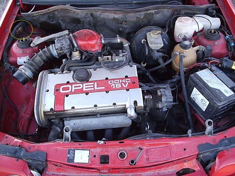

    Auch ein C16NZ hat einen Oktanstecker, dieser ist dafür da um dem Steuergerät mit zu teilen welchen Kraftstoff man fährt, Normalbenzin mit 91 Oktan oder Super Benzin mit 95 Oktan, demnach muss man den Stecker drehen, das steht aber auch noch mal in der Betriebsanleitung erklärt.

    ah un was passiert wenn ich super tanke un er auf 91 steht??

    Da passiert nichts, nur andersrum kann es passieren das die Zündung anfängt zu klingeln in hohen Drehzahlen.
