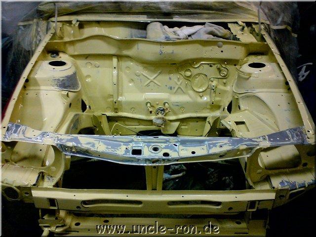

also heute ist nun endlich der untere Querträger gekommen... kann ihn nun morgen endlich einschweißen und den Motorraum dann lackieren...
Habe übers Wochenende etwas Rostbehandlung im Motorraum betrieben. Zwei kleine Bleche mussten auch neu eingeschweißt werden.
Die Teile die ich brauche habe ich auch schon alle vom Boden geholt. Zwar ein wenig staubig das ganze, aber schon Schwarz lackiert... Vorm dem Lackieren und auf dem Boden Legen wurden die Teile Gesandstrahlt...
Motor wird jetzt auch aufgehängt, und zerlegt, damit alles neu gemacht werden kann und vor allem auch lackiert werden kann...
Hoffe, das ich morgen dazu komme, und die Schweißarbeiten abschließen kann.
Halte euch mit weiteren Bildern und Infos auf dem laufenden.EDIT: 14.02.08
So Gestern ging es endlich wieder weiter... Motorraum gereingt, entfettet, geschliffen und zum ersten Mal im Farbton gespritzt... eine Schicht Lack wird noch kommen. Motor hängt nun auch schon und den werde ich auch noch die Woche reinigen und dann etliche Teile lackieren...
Anbei ein Bild vom lackierten Zustand
MfG Ronny

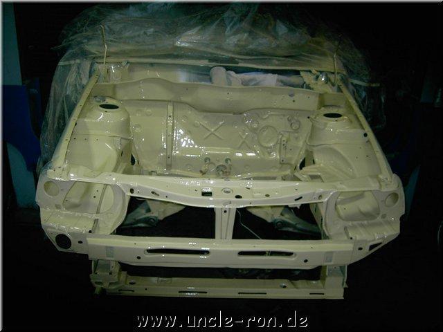

#28 Hallo zusammen,
nach ein paar Tegen, wo nix gemacht wurde, ging es die Woche mal wieder ein wenig rund.
Der Motorraum wurde geschliffen, und ein 2 mal lackiert.
desweiteren wurden diverse teile gereingt, entfettet und zum Teil Sandgestrahlt und neu lackiert.
Anbei ein Bild vom schon wieder ansehbaren Motorraum...
nächste Woche geht es dann mit dem Motor weiter. Gewaschen ist er schon, und nun kann er dann zerlegt komplett zerlegt werden und dann lackiert werden.
Und dann hoffe ich mal, das noch in diesem Monat die Hochzeit statt finden kann...Gruß Ronny

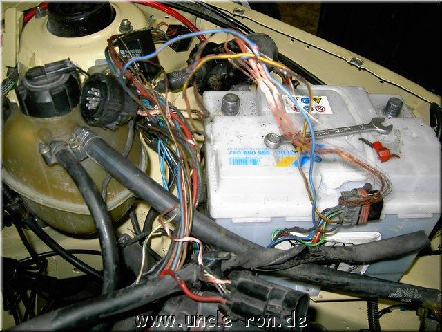

bis er dann lief, habe ich schon einen schönen Kabelbrand...
dann lief er, und es hat gleich mal den Kühler zerrissen...
also alles wieder ausbauen und einen neuen rein...und nun ist er soweit fertig. Bis auf ein paar Kabel die noch fehlen, und bis auf das Getriebe, was ich endweder durch ein neues ersetzen muss, oder zum Getriebedoctor bringen muss, da der 5. Gang nicht rein geht. Aber er läuft und fährt sich super...
Also kein umbau ohne Probleme. Eingetragen ist jetzt auch alles und so wollte ich nach Oschersleben damit fahren... aber erstens kommt es anders, und zweitens als man denkt.
