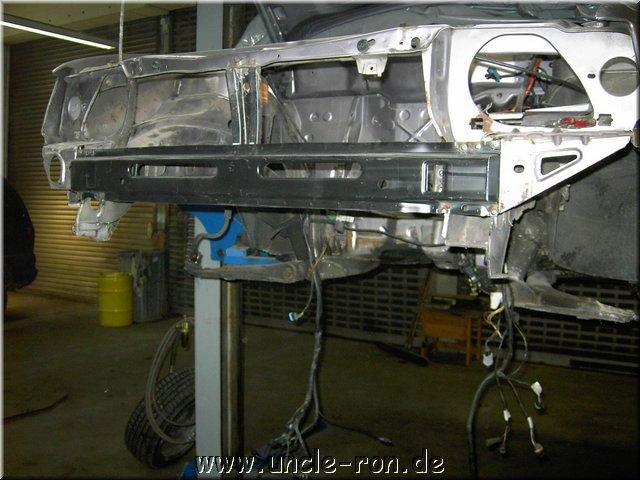

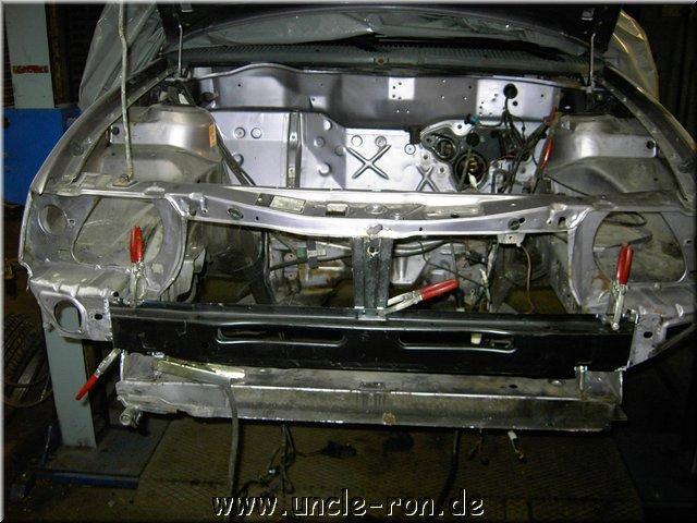

    Hallo zusammen,
    heute ging es nun endlich weiter... habe die Teile von Leidinger bekommen. Nur war die untere Strebe beim Kühler verkehrt, und er meinte zu mit, er habe keine andere... Wo habt ihr eure untere höhere Verstrebung her? Die obere ist jetzt drin, aber woher die untere nehmen?
    Wer kann mir da weiter helfen?
    anbei ein Bild vom anpassen...
    und noch eines, wo er schon verschweißt ist, und die untere Strebe auch schon raus ist...

    Hallo uncle-ron,wenn der untere Kühlerträger bei Opel oder OCP nicht mehr lieferbar ist,wirds wohl keinen mehr geben,vielleicht mal im Zubehör versuchen,von Klokkerholm oder so.Schweißt du auch die Verstärkungsbleche vom 16V rein,die oben unter den Kotflügeln sitzen ? Gruss 16V Fahrer

    Das Problem mit der Kühlertraverse bzw. dem Kühlerquerträger hatte ich auch.
    Habe dann aber durch Hilfe herausgefunden das der vom Diesel der Gleiche ist bis auf die typische Abschleppöse.
    Habe mir diesen auch aus dem Zubehör gekauft...
    Die passenden Bleche bzw. Winkel um den Träger tiefer zu setzen sind diese...
    Soviel wie ich aber weiß...leider nicht mehr lieferbar :(
    kann mich aber auch täuschen. Asonsten musst dir halt mit Vierkantrohr oder Winkeln aus Eigenregie behilflich sein.
    Wünsche dir noch viel Erfolg...mach weiter so :)

    habe eben mal bei OCP nachgefragt wegen dem Querträger... mal schauen was die sagen, weil für 10,06€ die halter pro Stück kann man nix sagen. Der Herr Leidinger hat mir auch zugesagt, das er sich umhört und mir bescheid gibt. Netter Typ am Telefon... Und die Teile sind gut passgenau.
    @ 16v fahrer: hast du Bilder wie die Verstärkungen in den Kotflügeln aussehen? Bilder vom normalen und vom verstärkten wären nicht schlecht... Danke
    @ die corbra: den Kühler vom 16 V habe ich aber schon zu liegen... den anderen müsste ich mir erst besorgen... Also wäre es gehüpft wie gesprungen wie ich es mache... eines habe ich immer da...
    Shootersau: hoffendlich habe ich so viel Glück wie du bei deinem... mal schauen was die jetzt von OCP sagen.
    EDIT: Habe heute 1.2.08 die Teile bei OCP bestellt... die Winkel und den Querträger vom Diesel. Ein wenig den Abschleppharken umgebaut und fertig ist die ganze Sache. Besser als allein was zu basteln.
