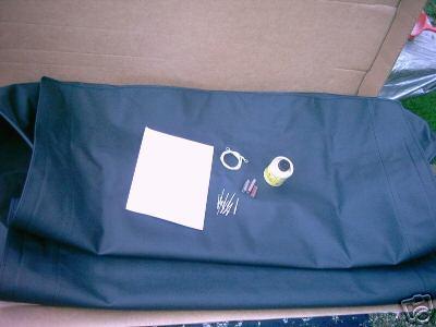

    Jetzt zu meinen Problemen ich habe mir ein neues Verdeck besorgt bzw. nur die Aussenhaut mit Eibauhilfe in Papierform und brauche Hilfe beim montieren da ich null Ahnung von dem elektrischen Verdeck habe. Kasten Bier oder Bezahlung (günstig bitte) für die Arbeit inklusive.. Auch bräuchte ich Türgriff,Fahrersitz und den Fahrergurt..

    Bei ner neuen aussenhaut ist sowas schon eingezogen brtauchst nur draufziehen, lochhinten reinmachen und spannen.
    Auf die schnelle jetzt gesagt.
    Denke mal das du ne w. gatza oder sonnenland verdeck hast stimmts ?
    Wen ja die anleitung für den Golf/kadett ist der hammer

    habe es seit gestern hinter mir mit dem verdeck (ok ich hab innenhimmel und aussenhimmel neu gemacht)
    Die Aussenhaut ist eigentlic echt kein problem ausser die Heckscheibe reinschneiden da war es mir nichtmehr so mumig im bauch aber ok
    Du hast nur folgende sachen zu beachten
    -an der seite hinter dem Fenster ist eine metallplatte (ok vielleicht bei dir nichtmehr aber normalerweiße ist da eine)
    Die wird innen mit zwei muttern gehalten
    -dann hast du noch das Spannseil was einmal komplett aussen rumgeht das machst du auch innen an der seite weg ist nur eine schraube mit dem spannseil drann und eine mutter

    also das Verdeck ist von http://www.cabrioverdecke-online.de (kann hier leider keinen ebay Link posten?) leider kein Stoffverdeck von Sonnenland aber ich muss sagen sehr gute Qualität..269 Euro
    bei dem Verdeck sind Spannseil Nieten kleber und Schrauben dabei und wie gesagt diese komische Beschreibung in der steht das einige Sachen nicht für den Kadett beschrieben sind (schätze mal dann für den Golf)
    @ Kadettcabrio.. jap das ist auch die Angst die ich habe die Heckscheibe die ausgeschnitten werden muss..ich habe mal bei ebay ein Cabrio gesehn wo keine Heckscheibe montiert war jetzt weiss ich auch warum der hatte wahrscheinlich auch diese Angst aber wenigstens ist sein Dach dicht.
    @ kawa7r das Spannseil ist nicht defekt sonst wenn ich das Verdeck schließe merke ich (oder höre) wie das Verdeck richtig "knirscht" und auf Zug geht.Du meinst bestimmt das kleine schwarze Stück Schlauch welches über der Fahrertür raushängt. Ich meine das ist die Spannseilumantlung bin mir aber nicht sicher, aber es ist weich und läßt sich leicht umbiegen.
