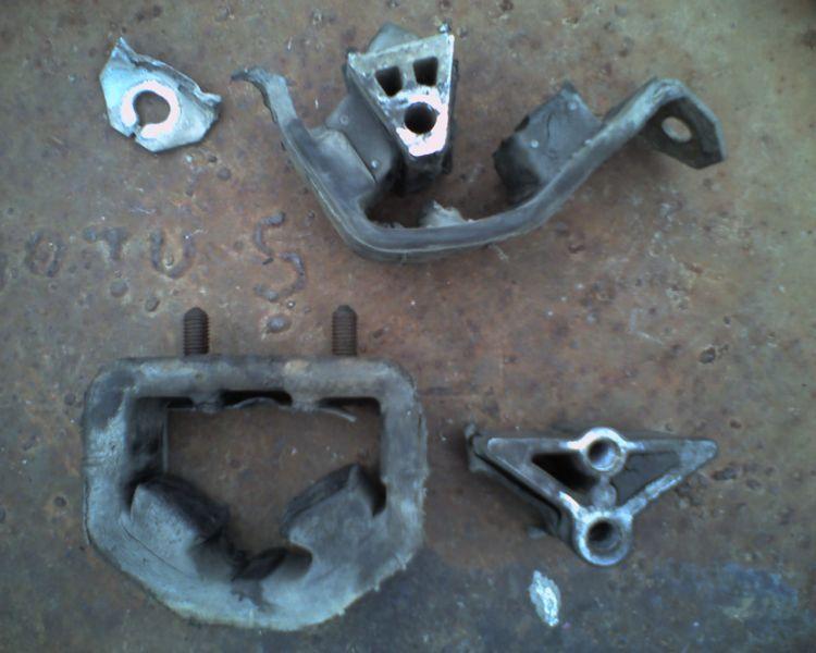

    Also so sehen meine Motorlager nach nur 3 Etappen Slalomrennen aus.
    Der obere ist das getriebelager hinten.
    Der untere das Motorlager rechts. Motorlager links ist komischerweise noch ganz.
    Gibt's verstärkte? Woher? Wieviel kosten die ?

    Seltsam da ich auch Slalom und Rallye fahre schauen meine Motorlager aber nicht so aus ?( .
    Klar gibts verstärkte kosten so um die ca.250 - 450€.Kommt auf den Hersteller an.
    Kann mann auch selber billiger herstellen mit ein wenig Metall und Scheibenkleber:D :D . Baue die schon seit Jahren selber.Sie halten einwandfrei (mit Sperre und viel Drehmoment).
    Und bei den Rallyes sind die belastungen um ein vielfaches höher als nur bei nem Slalom oder Bergrennen.

    ich glaub fast das sind die originalen, also 18 Jahre alt :D
    PK Motorsport
    250 -400€ ??? ich glaub die spinnen, immer diese Abzocke mit allem wo "Motorsport" draufsteht...
    Also ich probier das mit dem Scheibenkleber mal aus, haste vielleicht ein Bild wo du die Verstärkung drufgemacht hast das das noch dämpft?
    Ich hab mir schon überlegt einen Aluminium Block anstelle des Lagers zu verbauen, aber dann kann ich das auch gleich verschweissen...:D

    Wer bietet denn die verst. Lager für 250 - 400 Euros an? Hast ne Adresse - oder mal ein Bild? Teile aus PU oder sinds auch nur mit Scheibenkleber "verstärkte"?
    Timms bietet die nicht mehr an und die Hürlimänner habens aufgegeben. Die verkleben Zitat: "kleine Metallblöcke" in die Zwischenräume...
