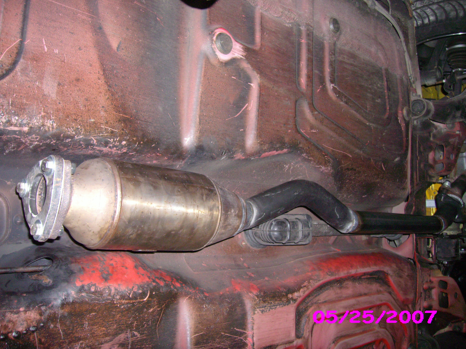

#7 Hier mal ein Bild, wo ich den Kat verbaut habe. Der Rest ist mittlerweile auch fertiggestellt. Ich weiß nicht, warum es bei euch nicht so heiß wird, aber bei mir kann ich es auf keinen Fall so lassen. Hat nach 5 Minuten laufen lassen schon angefangen, zu qualmen und das Blech war sehr warm. Bei sandtler werde ich nicht ganz schlau, welches ich davon am besten nehmen kann, um es DIREKT auf den Kat zu pappen. Kann mir da wer Näheres zu sagen?
