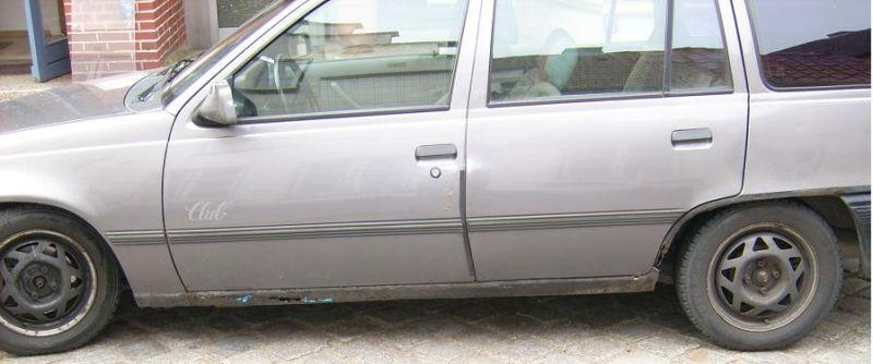

Hab da ein Problem. Der hier soll neu lackiert werden.
Nachdem die Schweller nun fertig sind usw.
Farbcode ist 114, Farbe hab ich auch schon gefunden.
Problem ist, dass wir an den Radläufen geschweißt haben und somit natürlich auch neu lacken müssen.
Das der Lack ohnehin am ganzen Wagen ziemlich im Eimer ist, plane ich das ganze Farzeug, Fläche für Fläche, zu lacken.
Nun wird der Wagen dann wieder in der Ursprungsfarbe lackiet mit einer kleinen änderung, dass von der Heckbeleuchtung aus ein Schwarzes Dreieck zum Ende der hinteren Stoßstange führen wird. Vorteil ist, dass dabei die Club-Zierstreifen nicht überlackiert werden müssen.
Da ich allerdings vor habe den Wagen komplett neu zu machen, frage ich mcih natürlich, wie ich die Originalität des Fahrzeuges nicht gefährde und die Streifen erhalten/erneuern kann.
Es soll auch nicht gepfuscht werden. Der Wagen wird bis auf das blanke Metall abgeschliffen/Sandgestrahlt (wird ziemlich teuer) und dann im 7-Schichtverfahren (2 Grundierung +3 Lack +2 Klarlack)..
Aktuell scheint es so, als ob der Wagen zum Großteil eine Einschichtlackierung mit o. ohne Klarlack hat. Mit dem Fingernagel kann man jedenfalls mit leichtem Kraftaufwand die Grundierung sichtbar machen. Die zur Zeit abgeschliffenen Teile des Fahrzeuges haben wir vorerst mit Spritzspachtel vor Rost geschützt.
