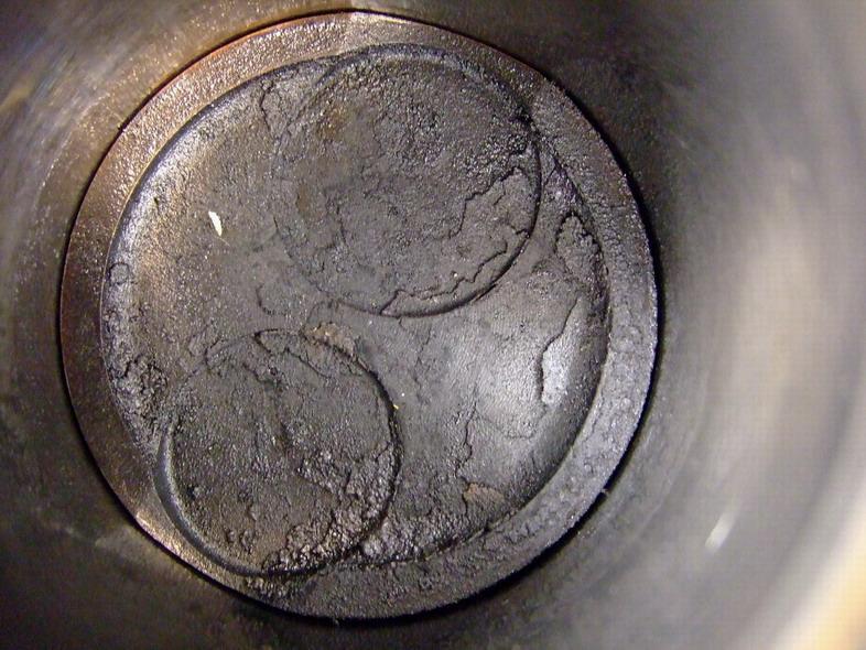

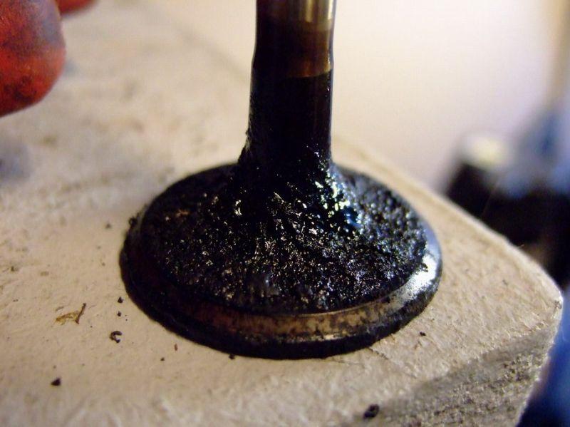

Der Motor hat ein bisschen von Kopfdichtung Geschwitzt – ohne Ölverbrauch und kein Öl wurde nachgefühlt. Nachfolgend hat einer, laut aussage, guter Mechaniker den Kopfdichtung gewechselt. Jetzt gibt es erst Grosse Probleme. Der Motor verbraucht sehr viel Öl und raucht – sehr viel Wenn Ich nach Motorbremsen wieder Gas gibt.
Ich habe dann Kopfdichtung+Ventilschaftdichtungen gewechselt – aber ohne positiver Erfolg. Die Bilder sind von Einlassventil und einer von den Cylindern (alle sehen aber gleich aus). Cylinderwände sehen OK aus und der Motor läuft ganz gut.
