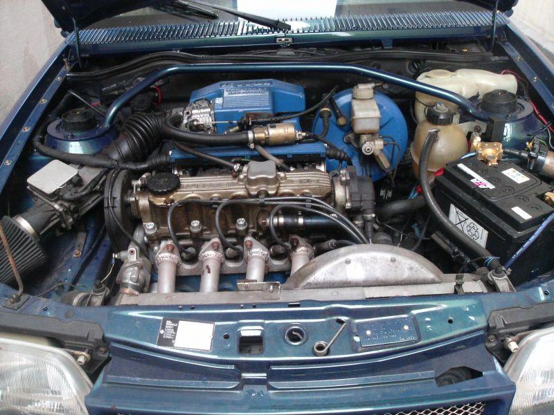

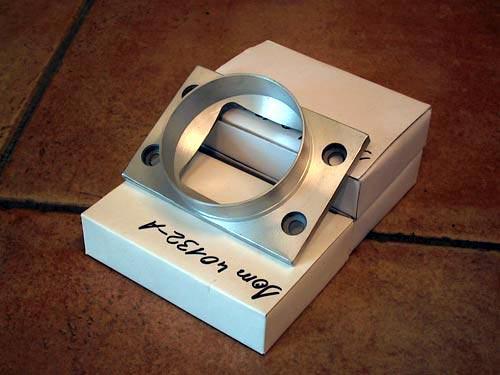

    hy ja wie du schon sagtest es gibt dafür ein adapter
    der muß so aussehn.du mußt dann nu noch eine halterrung bauen um den luftmengenmesser zu befestigen.schau bei meinem motor da sieht man es

    Ich hab damals bei ATU diesen Adapter gekauft!
