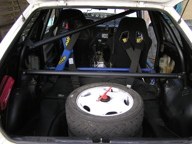

    Hier mal ein Bild wo meine Gurte sind.Allerdings sind das keine Normale <Schroth> Gurte sondern FIA Homologierte 3 Zoll Gurte !!Und alles andere ist Blödsinn.
