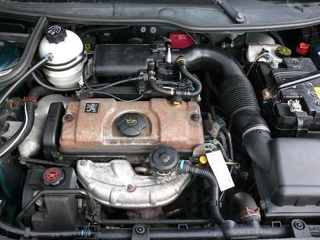

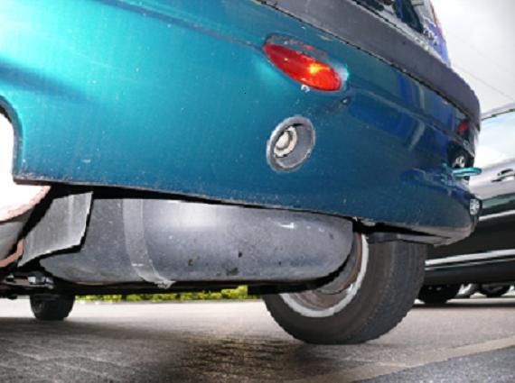

    die gasanlage ist von vaillo und hat einen tankinhalt von 55L
    Einmal editiert, zuletzt von Danielsan ()
  • #13
    bei 55 litern tank bleiben also ca 40 über da nur 80% voll werden.Somit ne reichweite von ca 400-450km. Der Hersteller der Gasanlage sagt mir jetzt nix. BIn ehr mit Prins und Frontgasanlagen vertraut. Flash Loop scheint er auch nicht zu haben!? Sonst macht er ja nen gepflegten Eindruck. Probefahrt geplant?
