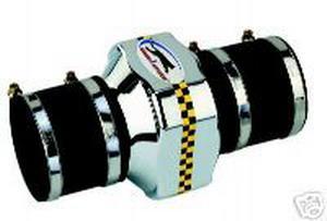

#3 am besten findet man es bei ebay wenn man........... opel ein gibt.......... dann auf auto tuning styling ................... dann auf motortuning klickt ............... und dann nach dem bild sucht das ich oben rein gestellt habe
die beschreibung mach ich nur weil der link nicht funzt
mfg de Ed
#7 @Zottel
Ich bin auch kein Maschinenbauer, aber 12 kubikmeter
sind es glaube nicht. Die 2Liter Hubraum werden ja nicht bei
jeder Umdrehung gefüllt, eher immer 1 Liter davon, bzw.
jeweils immer ein Zylinder pro halber KW-Umdrehung.
Erst bei jeder zweiten KW-Umdrehung waren alle vier Zylinder
einmal gefüllt.. macht also nur 6 kubikmeter Luft bei 6000rpm.Und der Elektroturbo macht laut Angaben 5000 Liter,
na sagen wir mal er schafft 4000 Liter.. dann ist bei
4000rpm schon schicht, danach wird er wohl eher hinderlich
sein, wenn er das wg. der Leistungsaufnahme nicht schon
vorher war. Die Bewertungen des Verkäufers sind auch eher
sehr nüchtern und nicht umsonst sieht ein richtiger
Turbomotor "etwas" anders aus.. Ich denke, da brauchts
schon bisserl mehr Druck als durch diesen Haarfön.. o) -
