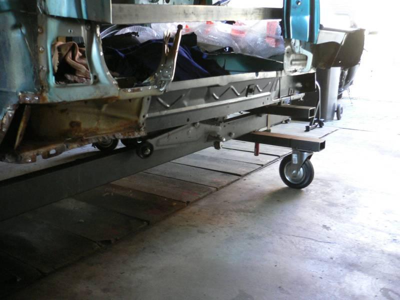

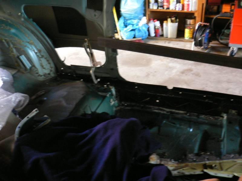

Original Opel oder Zubehör?Das gleiche habe ich auch noch vor mir(mein Neffe sein GSI 8V).Was kommen den da ca. an Kosten auf uns zu?Nur an Blechteile.Mfg RetrokadettJa sind alles Originalteile, kosten? Kann ich dir nicht wirklich sagen da ich alles überwiegend bei OCP und ebay besorgt habe. Hat mich ca. 950 - 1000€ gekostet. Neupreis der teile sind mit Sicherheit mehrere 1000€ !

Der wird Gruppe H mit einem Mindestgewicht von 825kg!
Wenn der deiner Meinung nach zu schwer wird wenn man die Schweisspunkte mit Schutzgas schweisst + alles nochmals nachschweisst....was macht das aus? 1kg oder 2 kg, also blabla.
