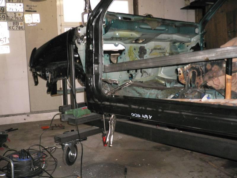

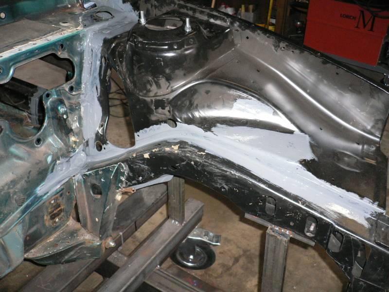

    Heute gings ans entrosten und beseitigen von Rostlöcher. Der neue Längsträger und Radeinbau durften probesitzen und sind auf anhieb im Maß.....hätt ich nicht gedacht das die so problemlos passen. Wenns gut läuft werden die Morgen eingeschweisst.

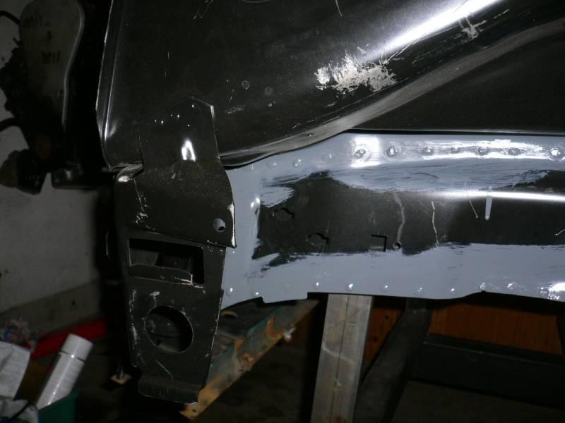

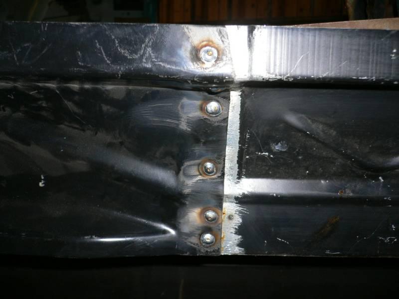

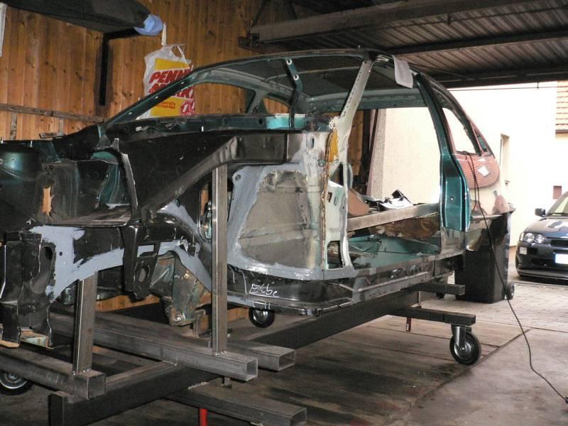

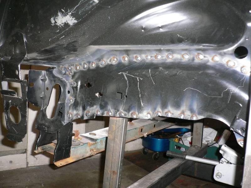

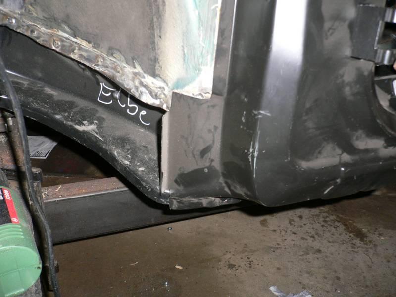

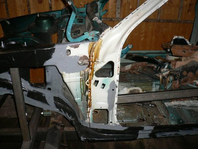

    So langsam kehrt wieder stabilität zurück ins Auto. Längsträger und Radeinbau sind eingeschweisst. Hat soweit ganz gut geklappt. Das ganze wurde vorerst mal Grundiert, aber die Schweisspunkte muß ich noch sauber verschleifen. Die A-Säule kam auch noch raus und die neue + Schweller und Schloßblech durften zur anprobe mal ans Auto.
    Vorher-Nachher
