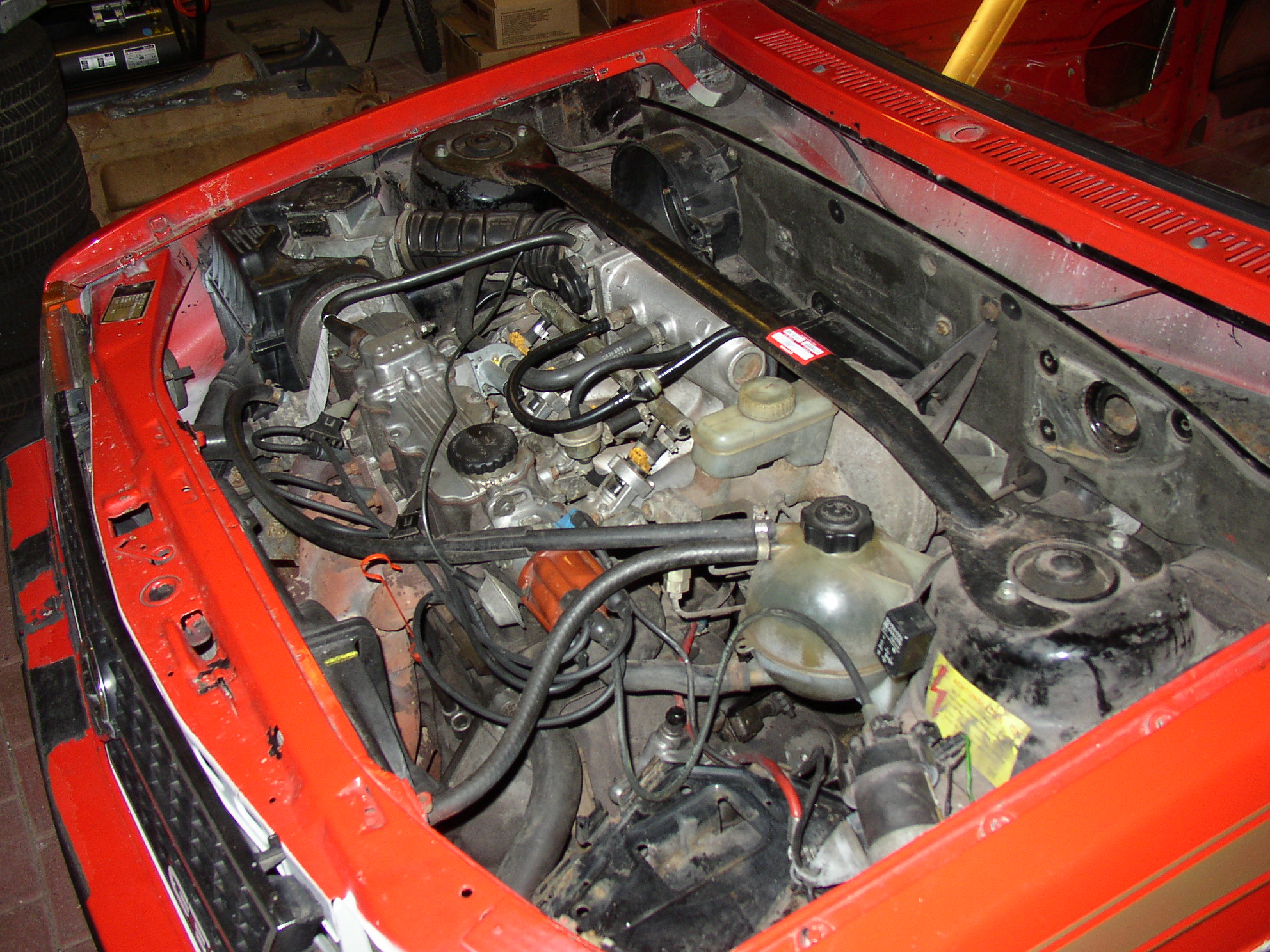

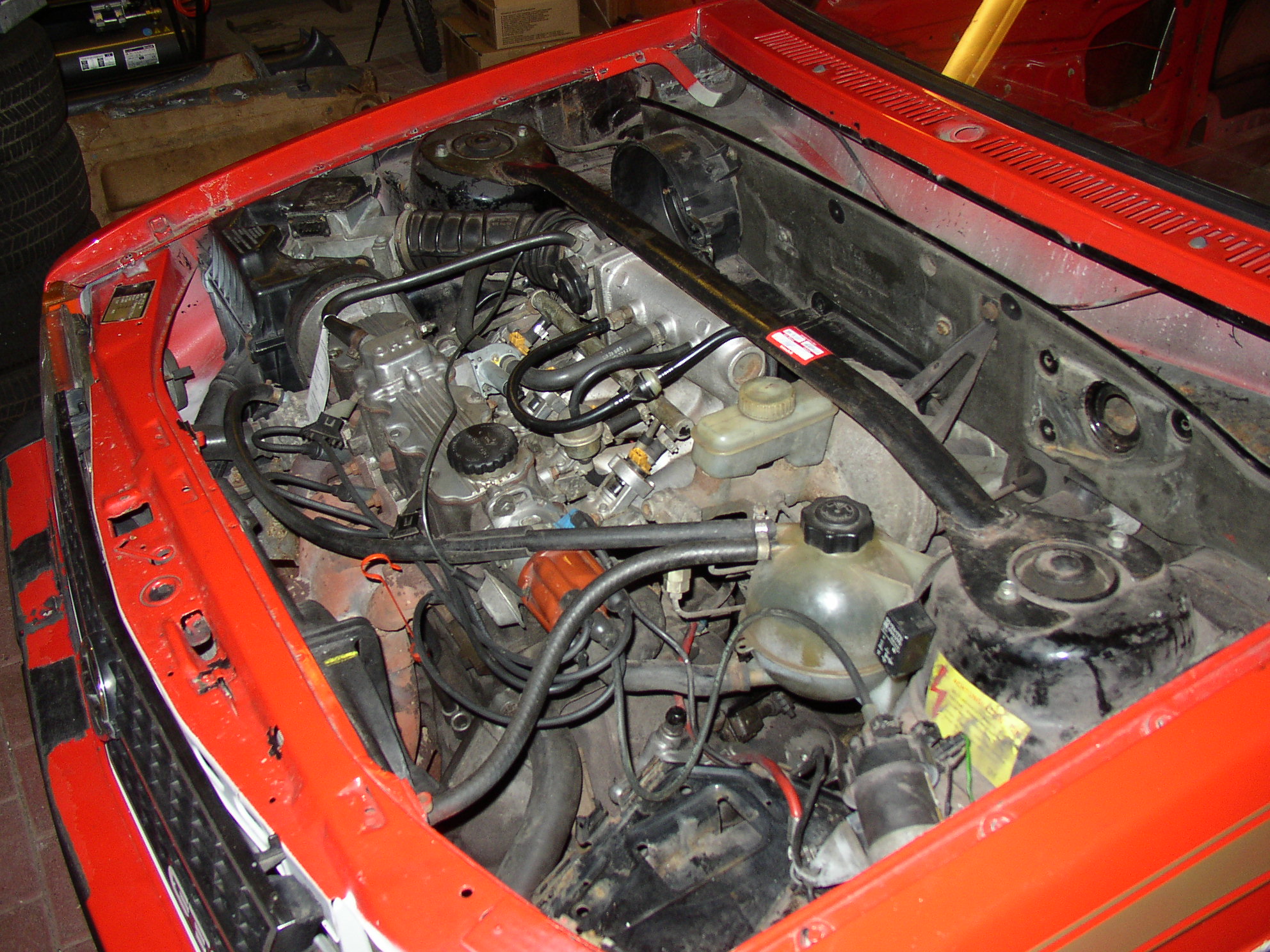

    Wie einige von euch (d-estate sowieso) vielleicht wissen habe ich den Zündverteiler vom 18E auf meinem SEH gesetzt. Jetzt will ich aber die Zündkabel anschliessen, kann aber nirgens richtig finden welches Kabel wohin muss, also von welchen Anschuß am Verteiler zu welche Zündkerze. Auch weiss ich nicht ganz genau wie der Verteiler vom 18E sitzen sollte. Wenn einer mir ein Bild schicken könnte worauf ich alles erkennen kan oder mir das deutlich erklären kann wäre super.

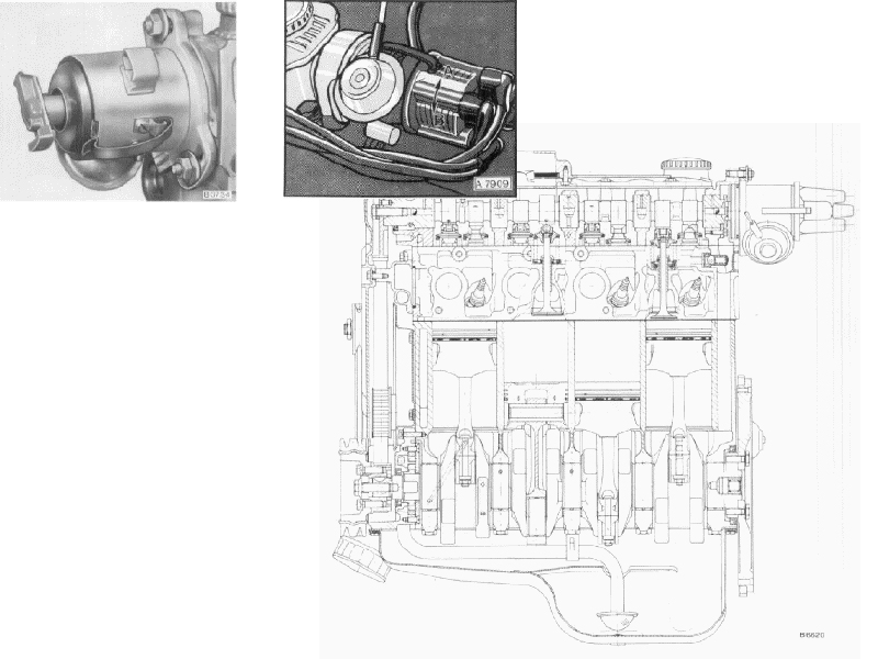

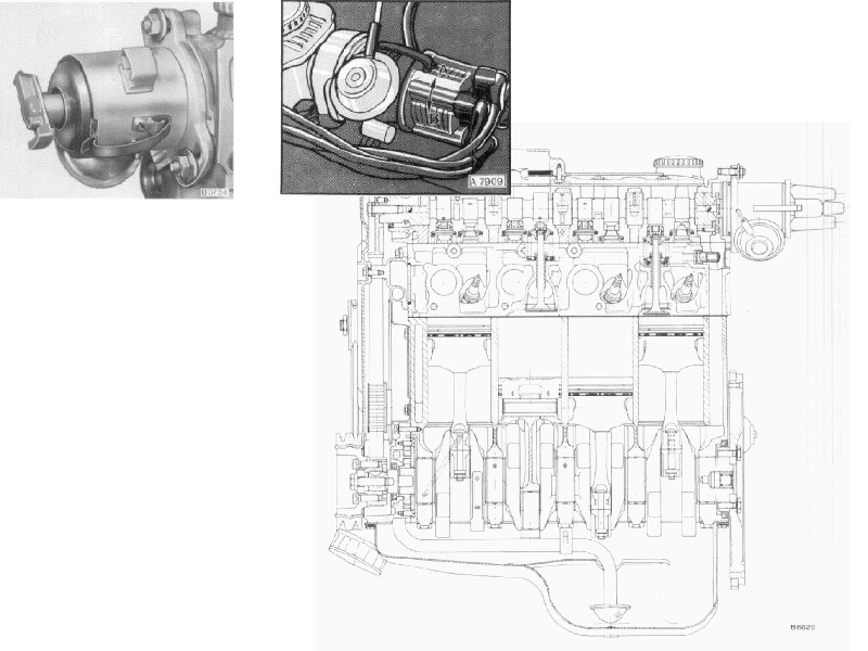

    Super, auf dieses Bild kann ich wnigstens 1 Kabel ganz folgen von-bis und den Rest kann ich mit der Zündfolge zurückholen.
