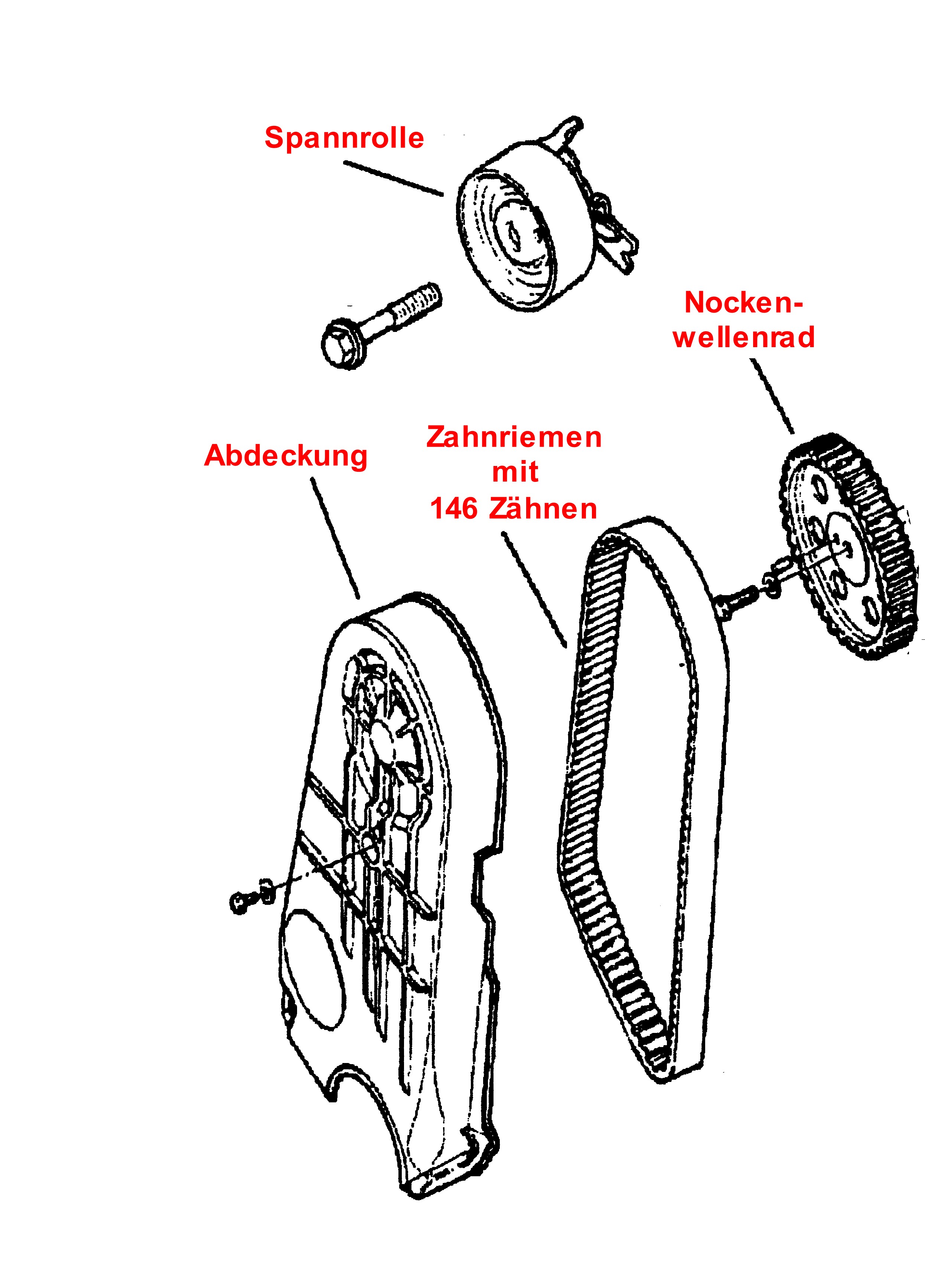

Spannrollen kamen bei Opel ab Model 93. z.B. Vectra von 91 hat bei sämtlichen Motoren kein Spannrolle. Mein Cali von 94 hat eine, mein Kadett Cabrio von 93 nicht. Mein Calibra hat 290.000km runter mit der Original Wasserpumpe. Allerdings ist die Wasserpumpe günstiger als die Spanrolle, welche ja auch mit dem Riemen gewechselt wird.
Motoren ohne Spannrolle haben übrigens ein Wechselintervall von 100.000km.
Und der 16nz Motor überlebt einen Zahnriemenschaden sogar, habe ich am eigenen Auto erlebt. Neuer Riemen drauf lief wieder.
