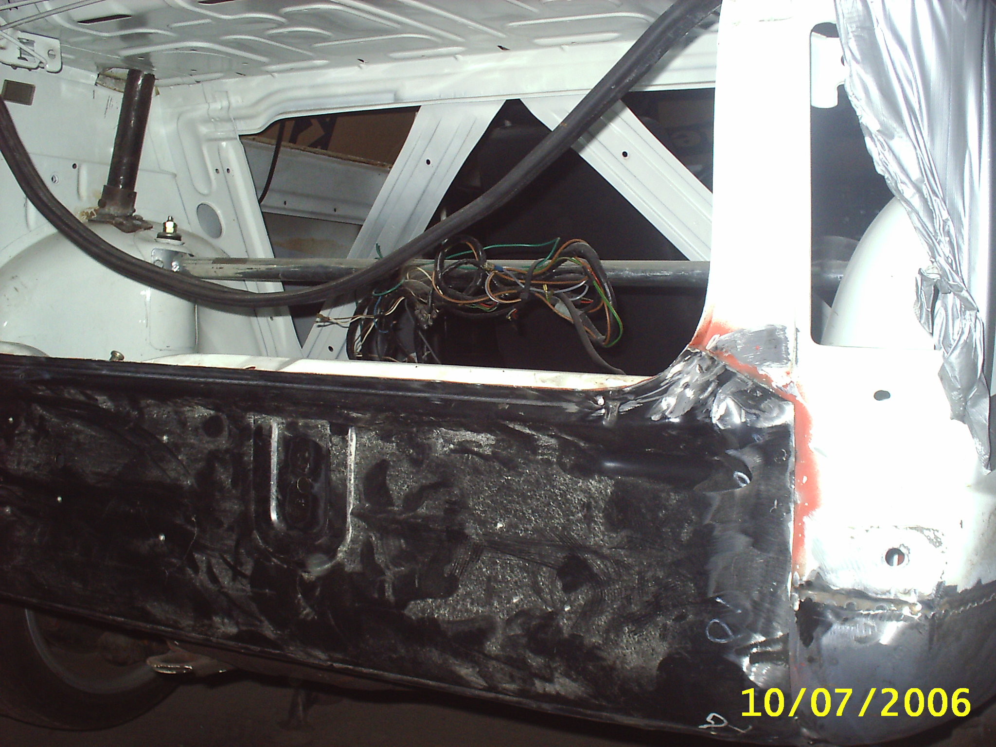

    wollte heute meine hintere Domstrebe einbauen,da sie vorher gebohrt werden muß war ich mir nicht so sicher ob es so geht.Würde nämlich genau durch eine Kante bohren.
    Siehe Bilde.
    Wie habt ihr sie fest gemacht oder kann ich einfach so dadurch bohren?
    Bei mir siehts auch so aus. Am besten ist es wenn beim Einbau die Hinterachse entlastet ist. D.h den hinteren Teil auf Böcke stellen damit die Achse freihängt. Dann lässt sich die Strebe besser verbauen
