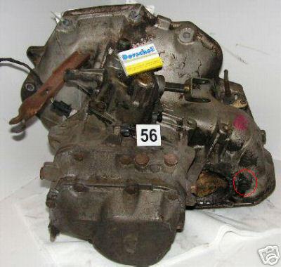

    Ich hab heut an meinem neuen Spielzeug Motoröl und Bremsen vorne getauscht und dabei mal nachgeschaut, wo man das Getriebeöl ablassen bzw. wieder auffüllen kann - allerdings hab ich da spontan nichts gefunden?!? Da ich noch keine Reparaturanleitung habe, erstmal die Frage hier.

    Getrieböl kannst Du nur ablassen, indem Du den Deckel untern Differenzial abschraubst. Brauchst dann natürlich ne neue Dichtung.
    Auffüllen geht über ne Schraube an der Seite des "Differenzialgehäuses". Da kommt es drauf an, welchen Motor Du verbaut hast. Bei den "kleinen" bis 1,6er Benziner ist die Schraube auf der linken Seite. Bei den "großen" Motoren ab 1,8er Benziner und ab 1,6er Diesel ist die Schraube rechts.
    Ist ne Schraube mit 13er Schlüsselweite und konischem Gewinde. Einfach dort Öl reinfüllen, bis es an der Öffnung wieder rauskommt.

    edit: Du hast ja nen 1,6er, daher ist die Schraube auf der linken Seite, hinter der Antriebswelle. HAbe mal gestöbert,aber ein besseres Bild gefunden. Schraube befindet sich in dem roten Kreis.
