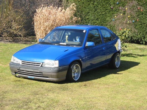

    das glaube ich nicht hab hier mal 2 bilder von meinem kadett einmal mit gsi stossie und zender lippe und einmal mit frisco beides zwar bei 80/60 aber man sieht das es da keinen riesigen unterschied gibt.

    noeenz: Besser kann man meine Aussage nicht bestätigen ;) Mit der Frisco Front ohne Lippe ist der fast genauso tief (um ein paar mm will ich jetzt nicht streiten) wie mit der GSi plus Lippe. Wobei mir deiner für 80/60 noch ein bissl hoch vorkommt....
