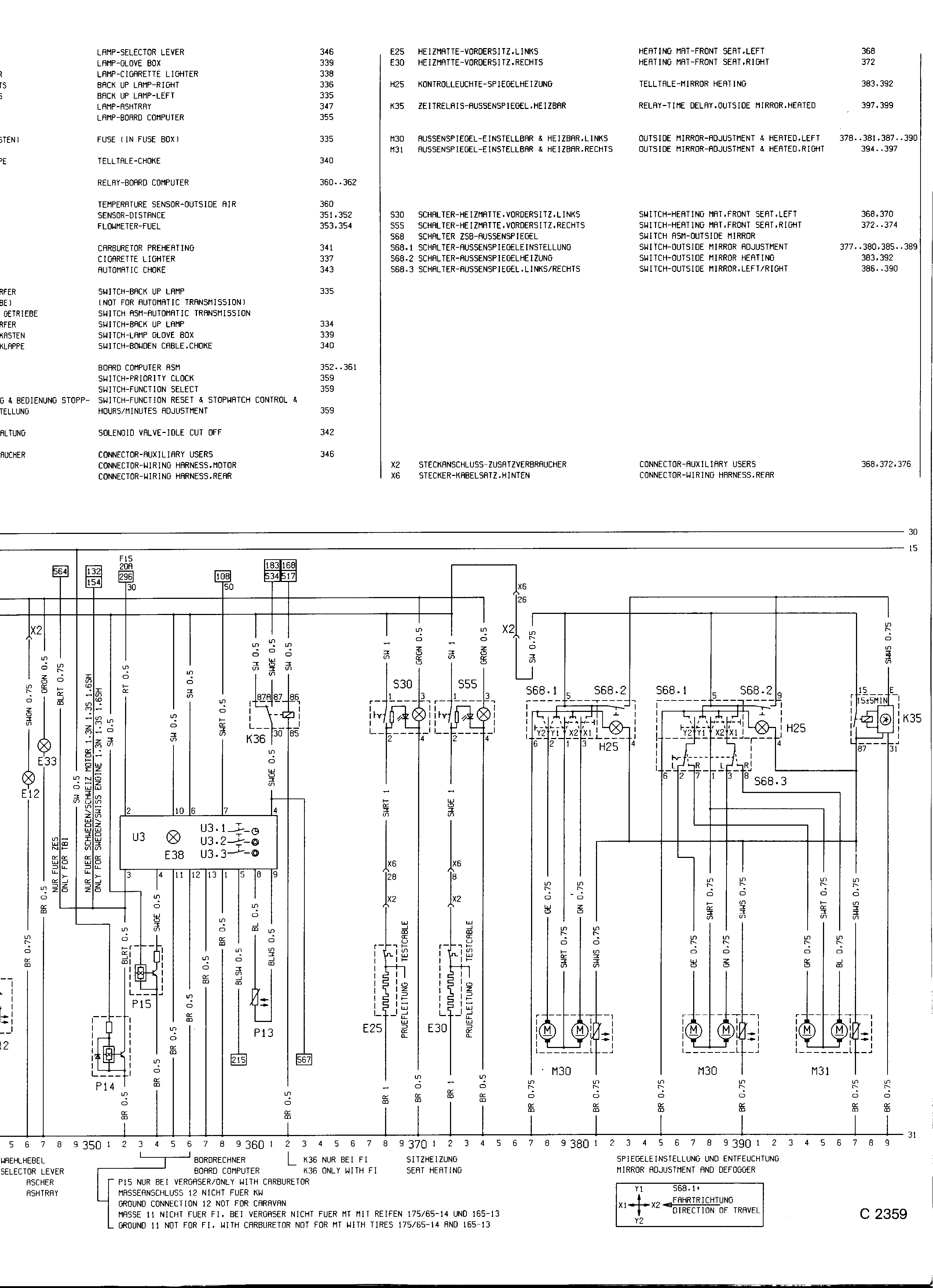

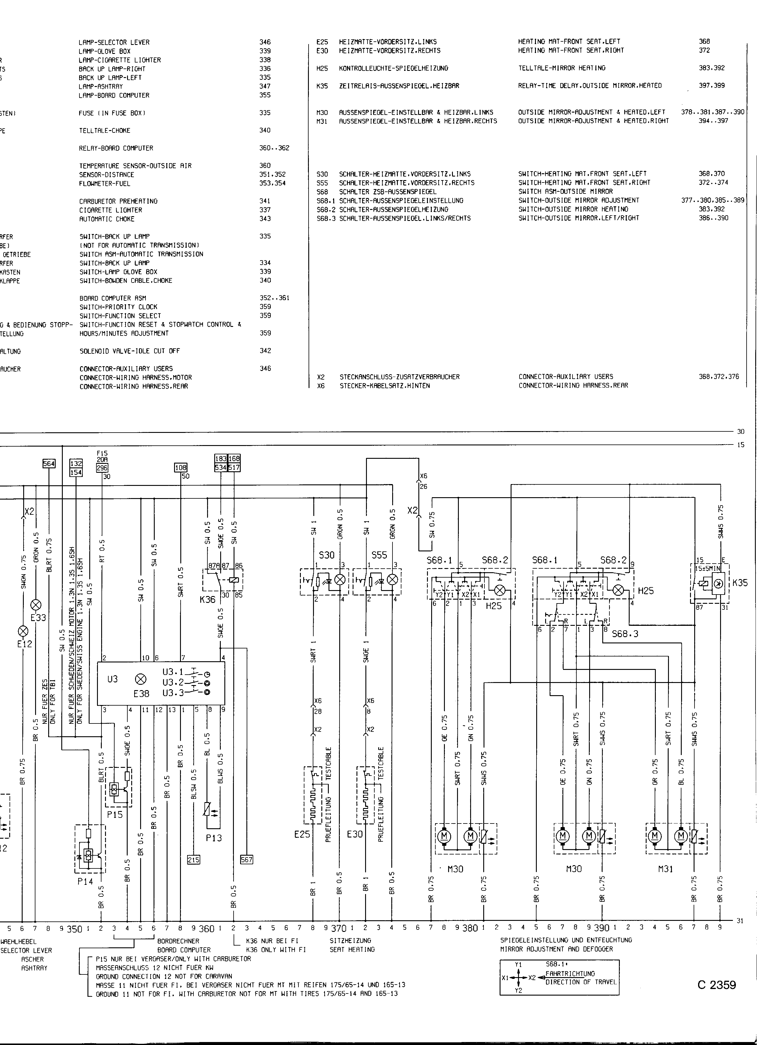

#10 ja, hallo Leutz!
ebenfalls Problem...hab leider kein Stromlaufplan da vom Kadett/den Spiegeln also müsstet ihr doch weng helfen...
hab den Schalter mit dem Kreuz, dem Wechselschalter und dem Taster für die Heizung und natürlich die beiden Spiegel...
an den Spiegeln ist:
2 mal Schwarz
Schwarz-Rot
Grün
Gelbam Schalter:
Schwarz
Schwarz-Weiss
Schwarz-Rot
Schwarz-Grün
Braun
Grau
Blau
Grün
GelbWas wo hin?
Und vor allem - wie kann ich die 2 schwarzen unterscheiden? keine Stecker mehr dran an dem Zeug! außer am schalter, da is SW-WS und SW-GN auf nem eckigen 2Pol und der Rest in nem Runden....
Bitte bitte und Danke Danke!is klar dass ich für die Heizung noch n Zeitrelais brauch, das pack ich schon*g*
