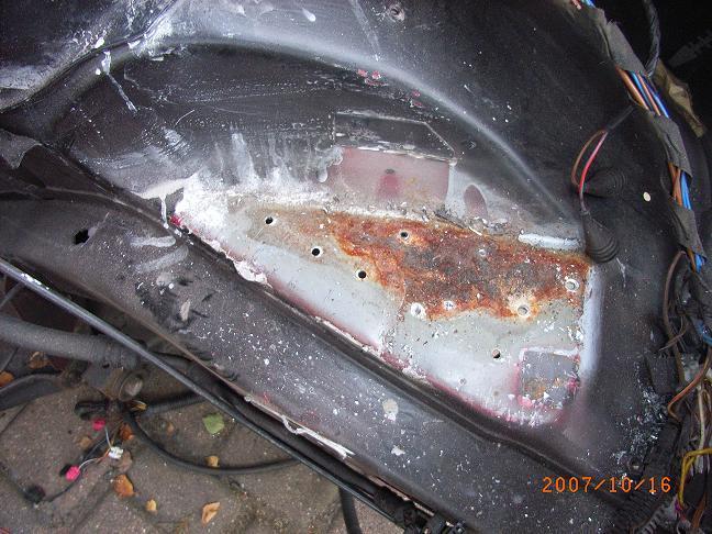

    Da die Schwellerendspitzen sowie der Unterboden Rost zeigen, wird unten herum alles ersteinmal gründlich geschliffen und Bestandsaufnahme gemacht. Im Motorraum habe ich erstmal angefangen.
    Momentan träume ich nachts schon von Trennschleifer mit Bürstenaufsatz. :ahhhh:

    Momentan schleife ich gerade die Radhäuser vorn sowie den Motorraum, um bald lackieren zu können. Aber irgendwo endeckt man immer noch ein Rostnest... Werde wohl noch die Batterie nach hinten verlegen.

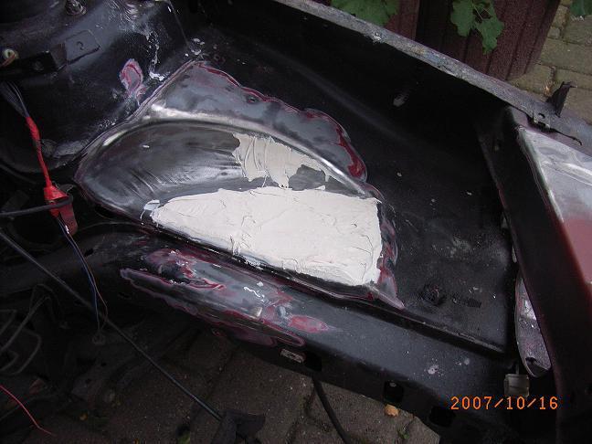

    So, nun hatte ich heut mal wieder etwas Zeit, um den Motorraum weiter auszuschleifen, da dieser zu viele Lackschichten und Rostnester hat.
    Hab auch gleich den Batteriehalter entfernt und das ganze dann zunächst verzinnt.
    Zum Abschluss musste ich dann aber eine dünne Lage Spachtel auftragen, da das Ausgleichen mit Zinn doch etwas schwierig ist. :schwitz:
