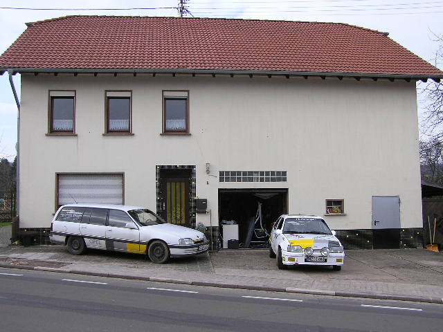

    Hier mal ein Bild von meinem Häuschen :D .
    Das ist das ideale Haus für einen Rallyefahrer ;) .
    Das Dach hatte damals 56800DM gekostet mit einer Dachfläche von 256m².
