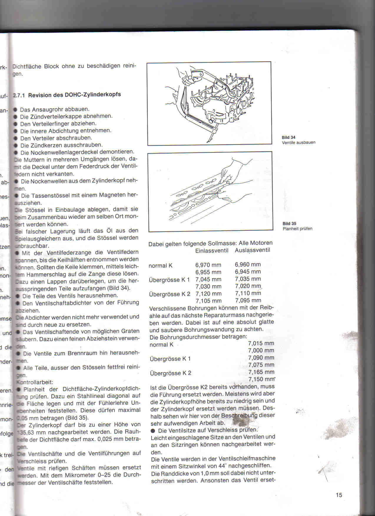

#14 Kann ich irgendwo dran erkennen, ob es ein Vege-Kopf ist? Habe bis jetzt auch nur VERMUTET, daß die Ventilführungen innen zu groß sind, weil die Auslaßventile Mindestmaß und die Einlaßventile leicht unter Mindestmaß sind und ordentlich Spiel haben. Nur normale Ventile werden`s da wahrscheinlich nicht tun :rollin: Es soll aber ja 2 Übergrößen geben; und danach suche ich halt jetzt. Die Führungen kann ich ja dementsprechend aufreiben.

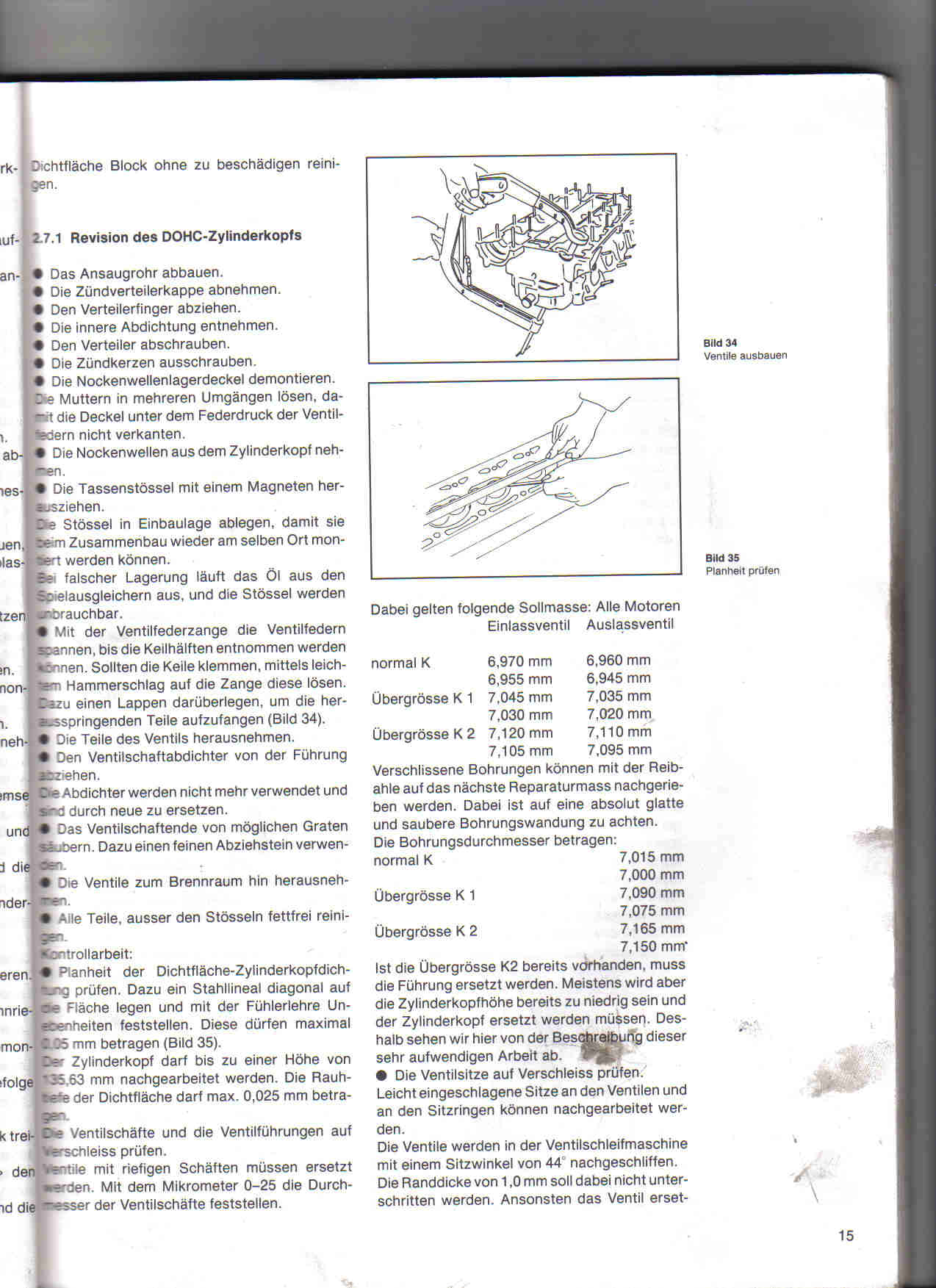

#16 Nee, bin schon beim 16V ! Vll. reden wir aneinander vorbei: da waren keine übergroßen drin!!! Die Führungen sind ausgewaschen- die ganz normalen - und ich möchte als Reparatur diese aufreiben und die übergroßen Schäfte(die es denn irgendwo geben soll :rollin: ?() verbauen.
mmmmmmmmhhhhhhhhh :denk: gesetzt dem Fall, ich laß mir neue Führungen machen, was gibt`s beim 16V für größere Ventile und wie teuer wären die; und vor allem: Lohnen sich die Mehrkosten gg.über normalen? Hab mal den Text mit den Übergrößen angehangen... -
