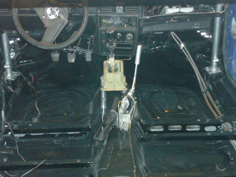

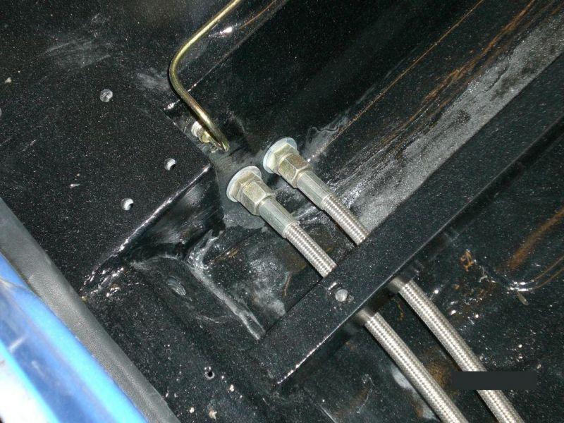

    Wenn dann aber nur mit Stahlflexschläuchen durch den Fahrgastinnenraum und ohne Unterbrechung(sprich 2 teile mit nem stück Rohr und Schelle dran,das darf nicht sein).
    Werde beim Gruppe A Auto alle Leitungen durch den Innenraum legen . Da ich eh ne andere Bremsanlage bekomme und mit Regelventilen und Fly arbeiten werde bietet es sich gerade an die Spritschläuche innen zu verlegen .
    Nur aufpassen beim Kauf von den Stahlflexschläuchen das Du richtige bekommst .

    wow-das sieht ja mal sauber aus. welche stahlflexschläuche nehme ich dafür?
    muss ich löcher bohren, wo die wieder raus kommen?
