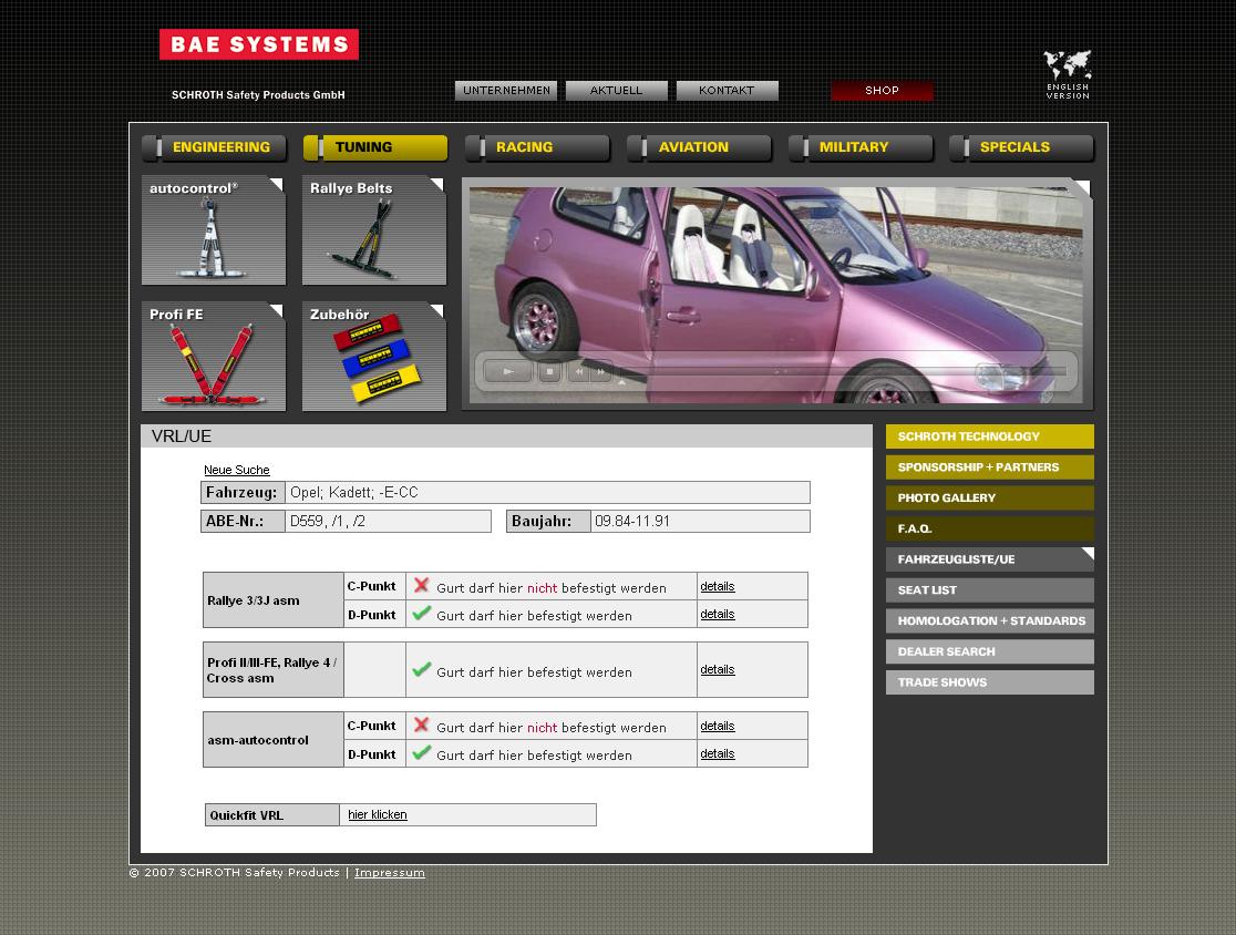

    Da liegst du etwas falsch, laut Schroth ist es nicht geprüft, allerdings via Einzelabnahme sind Sie an der C-Säule ebenfalls zulässig, hab ich auch so eingetragen, steht auch so im Fahrzeugschein, und das beim regulären TÜV, nix Hinterhof TÜV!!!

    Du sagst es ja schon, Schroth hat die Gurte nicht in Verbindung mit den Befestigungspunkten an der C-Säule geprüft. Ein TüV Prüfer könnte die dort zwar per 21er eintragen, allerdings müsstest du dafür mind. 3 gleichwertige Fahrzeuge zur Verfügung stellen, damit das Crashverhalten geprüft werden kann.
    Alles andere ist illegal, das die Eintragung nicht gleich bedeutet, das sowas legal ist, sollte auch dem letzten hier langsam klar sein ;)
