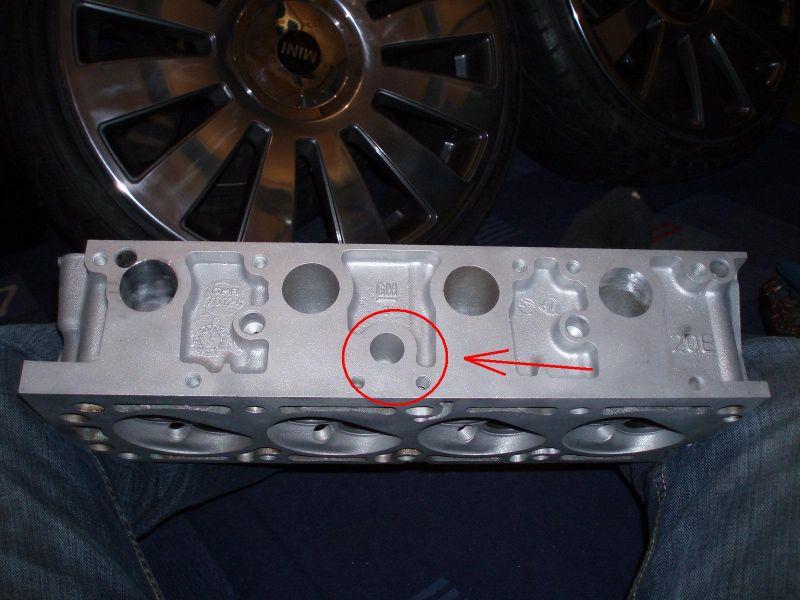

    möööööööp...falsch...der NE hat hinten an der Ansaugbrücke IN DER MITTE eine Bohrung im Kopf, welche als AGR Anschluß dient...da bin ich mir sehr sicher! letztens war bei I-Bäi ein Kopf vom 95er Cali mit der Bohrung und zwar offen (nicht wie beim Kadett dicht) und verrust...
    hier ma fix ein Bild
    Einmal editiert, zuletzt von Sprintkadett ()
  • #12
    Okay, nen 95er Calli ist aber kein Kadett E, also würd ich sagen, haben wir beide Recht ;) Ist das nen neuer Kopf da auf dem Bild? Wenn meiner mal so sauber wäre... Jetzt frag ich mich nur, warum dieser Anschluss auf der Einlassseite ist... Ich kenne die AGRs nur als Abgriff im Krümmer mit Leitung nach hinten zur Ansaugbrücke...
    Aber der SEH hat ja auch keinen Kat, von daher gehe ich davon aus, das der erst recht kein AGR hat...
    Nun denn, mich interessiert jetzt aber mal, wie weit das grüne Phantom mit dem Motor ist, gibbet was neues?
