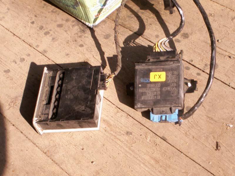

    Bild 8 :
    Könnte evtl. der Stecker für das Relais Fahrlicht für Tagesfahrlicht (nur für schweden) sein, dieser Stecker ist ebenfalls 8-polig. Kann aber die Farben auf deinem Bild nicht 100%ig erkennen, einiges würde schonmal dazu passen (soweit ich es erkennen konnte), weiss aber nicht, ob das Relais dann auch dort sitzt, wo der von Dir gezeigte Stecker ist.
    Der Stecker sieht ja so ähnlich aus wie der Stecker zum ZV-Relais, aber dafür ist der Stecker auf keinen Fall... aber da der eine gewisse ähnlichkeit hat, denke ich schon, das da ein Relais oder eine kleine Elektronik dran kommt... vielleicht auch Diebstahlwarnanlage oder so ?! Da hab ich aber jetzt momentan nix weiter in meinen Unterlagen gefunden, was weiter helfen könnte.
    Vielleicht hilft es, wenn Du nochmal ein Bild machst, wo die rechten Stecker alle mit drauf sind und dann noch dazu schreibst was da für Kabelfarben dran sind, am besten mit Angabe der Pin-Nummer (die steht normalerweise immer ganz klein da irgentwo an dem Stecker).
    ...der Diagnosestecker ist eigentlich meistens dort an der Stelle... am Motor-Kabelbaum hast Du vielleicht den Oktan-Stecker gesehen ? Der C20NE hat ja nen Oktan-Stecker 91/95 (Normal/Super).
    EDIT : Zu Bild 8, könnte auch sein, das der Stecker doch zum CheckControl gehört... denn die eine Variante die ich meinte hat an der Glühlampen-Kontrolle 2 Stecker... guck mal folgendes Bild... ist nen Check-Control was ich mal aus nem GSi geschlachtet habe :
    ...mach da aber trotzdem nochmal ein Bild wo alle drei Stecker drauf zu sehen sind und wo man auch sehen kann, wo die Kabel genau hin gehen... dann kann ich das nochmal gucken.
    Gruß Music.

    Bild 8
    Ich gebe nochmal die Kabelfarben an, auf dem zweiten
    Bild zu 8, ist ja denke ich gut zu erkennen, wo der Stecker
    positioniert ist (Farben und Anordnung von hinten gesehen).
    rot / 2xgrau-grün / grau-grün / gelb
    braun / schwarz / weiß / blau-grün
    Für Checkcontrol wäre das bisschen wenig, oder ?!.. o)

    Bild 8 :
    Tjaaaa... selber noch nie an nem Kabelbaum gehabt, soweit ich mich erinner... aber dieser Stecker ist für's Relais-Fahrlicht für das TAGESFAHRLICHT (nur für Schweden und Norwegen) !
    ...denke, das dann mehr oder weniger alles geklärt ist... nur schade das ich anhand meiner Unterlagen keine DEFINITIVEN Angaben zu Bild 2 und 7 machen kann, sondern hier nur vermuten kann... aber vielleicht fällt einem anderen hier ja noch was dazu ein...
    aber wie gesagt, scheint auf jeden Fall schonmal nen Schweden/Norwegen-Kadett zu sein !!!
