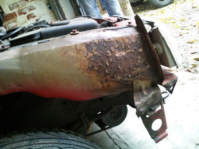

    Rost is am schweller hinten wurde schon mal was aufgeschweißt
    spoiler hab ich so gekauft wollt erst im frühjahr lackieren soll´n dan auch neue schweller rein die hab ich schon rumliegen

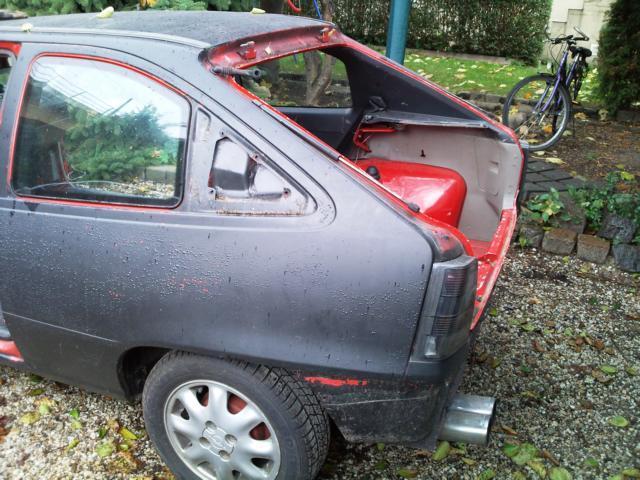

    Naja dann wurde er Mattschwarz gerollt (was man hätte auch lieber lassen sollen).
    Achso vorher wurden noch neue Endspitzen eingeschweißt.

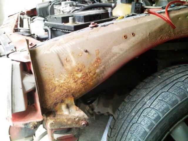

    Rechten Schweller ersetzen.
    Rechten Radlauf ersetzen, leider ohne Bild.
    Fahreseite Fußraum neues Blech
    Hinter dem linke Scheinwerfer ein Blech ersetzen Leider auch ohne Bild.
    Natürlich die üblichen Anrostungen hinter den Kotflügeln an den Domen ect. bearbeiten.
    Die 16 Zoll Alus müssen auch noch aufbereitet werden.
    Zum Schluss den Wagen wieder in ein schönes Lackkleid hüllen.
    Leider wird sich das alles eine ganze weile hinziehen da das geld nicht mehr ganz so locker sitzt und ich erst noch jemanden finden muss der mir das ganze recht günstig schweißt.
    Da ich mich da selbst nicht ran trau und mir auch die möglichkeiten fehlen, weil ich aus der Halle in eine kleine Garage ziehen musste in der ich eigentlich gar nicht schrauben darf.
    Naja wird schon werden, jedenfalls bin ich schonmal soweit gekommen daß er nahezu komplett zerlegt ist.

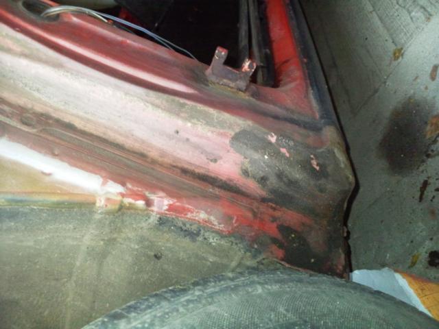

    Fahrerfußraum
    Beifahrerfußraum

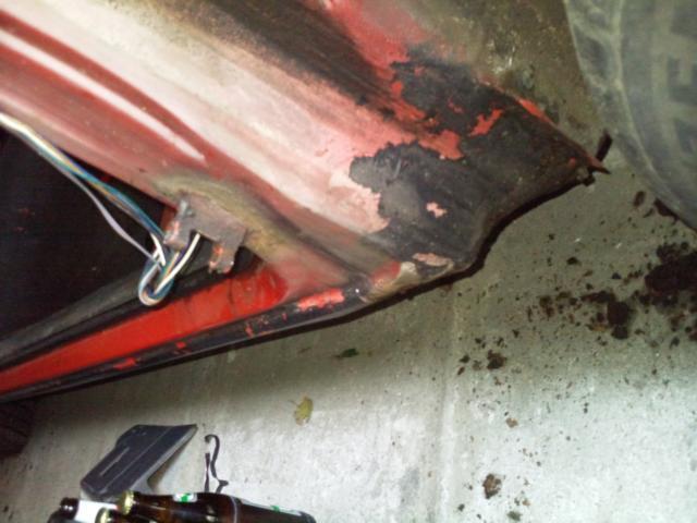

    Rechter Schweller vorn
    Und hinten

    da haste ja was zu tun, aber bei nem kadett ja nichts neues. :) guck dir den hohlraum genau an unterm fussraumblech der ist meistens ganz verottet wo nur ein neues was bringt. und in sachen schweller wenn die eine seite schon so aussieht würde ich direkt beide seiten machen und auch radlauf beide seiten. ist innen mit sicherheit schon am gammeln. sonst ärgerste dich wenn du nach ner zeit schon wieder anfangen musst. ich weiss es leider aus erfahrung :rolleyes:
    --http://www.opel-lager.de--
    --Astra f Caravan 1.6--
    --Calibra 2.0 16V--
    --Kadett 2.0 16V--
    --Kadett 1.6 automatik--
    Die linke Seite hat komischer Weise nix, Der rechte Schweller ist vorn auch nur durch weil mal irgend so ein Hirnie da den Kotflügel angeschweißt hatte. :rollin:
    Werd aber auf jedenFall noch in den Schweller rein schauen.
    Aber bleche hab ich für beide Seiten da. :D
