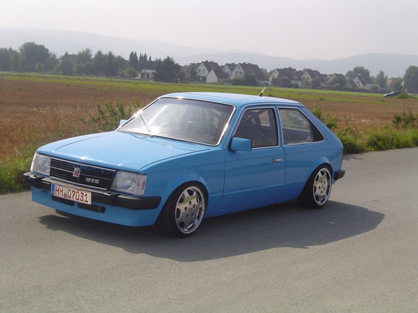

    Um nochmal auf 80er Weitec zurückzukommen- Bei der Tieferlegung braucht man hinten schon wirklich kurze Dämpfer, 50mm rebound haben bei mir nicht gereicht.
    Ein weiteres Problem ist, wenn man nen kleinen Motor verbaut hat, z.B. den 1.2er OHV, dann liegt die Karre hinten tiefer als vorne... da muss man dann schon wirklich basteln um eine Tüv-gerechte und auch gutaussehende Tieferlegung zu haben.
