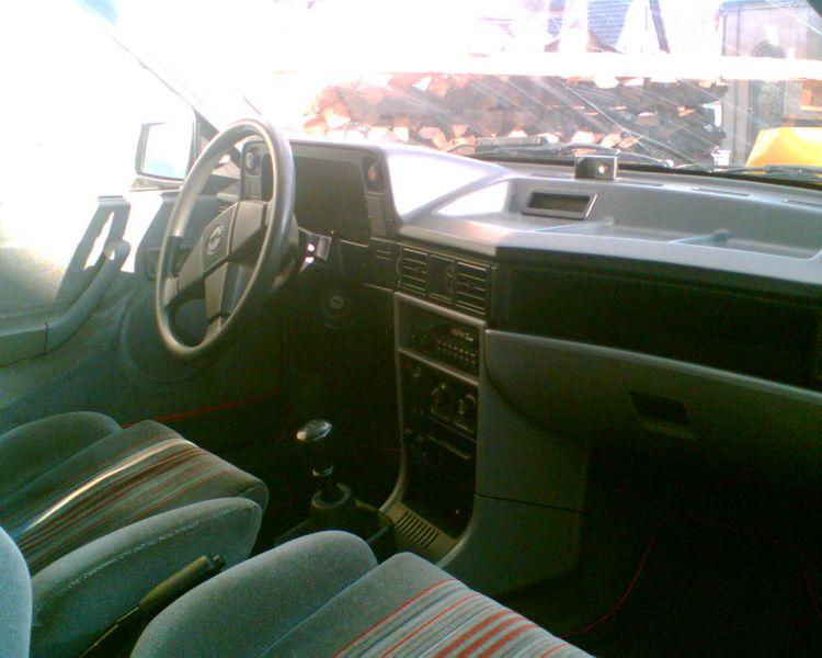

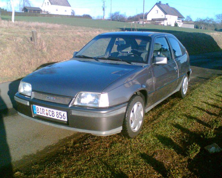

    War mir heute mit und für meinen Bruder diesen Gsi ansehen.
    Den Bildern nach macht er ja einen ordentlichen Eindruck. Bei dem aufgerufenen Preis kann man aber ja auch was brauchbares erwarten.
    "Unterboden top" heißt es, na dann nix wie hin...
    Der erste Eindruck ließ tatsächlich hoffen, doch dann kam mein böööööser Schraubenzieher zu Wort. Ergebnis:
    Schweller total durch, Querlenkeraufnahme ebenfalls komplett faul und der rechte Radlauf ist dank "fachkundiger" Reparatur ebenfalls fällig ( wohlweißlich wurde nur der Linke photographiert)
    Vermisst habe ich auch das laut Anzeige vorhandene ABS und den BC ( hat der Besitzer inzwischen geändert)
    Ach ja,der ESD baumelt auch lose rum.
