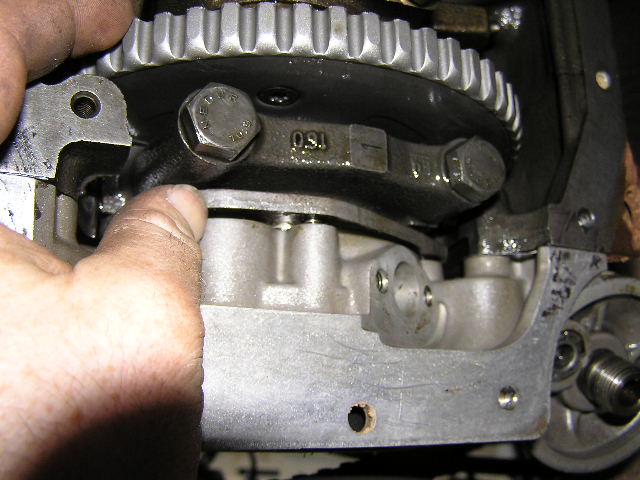

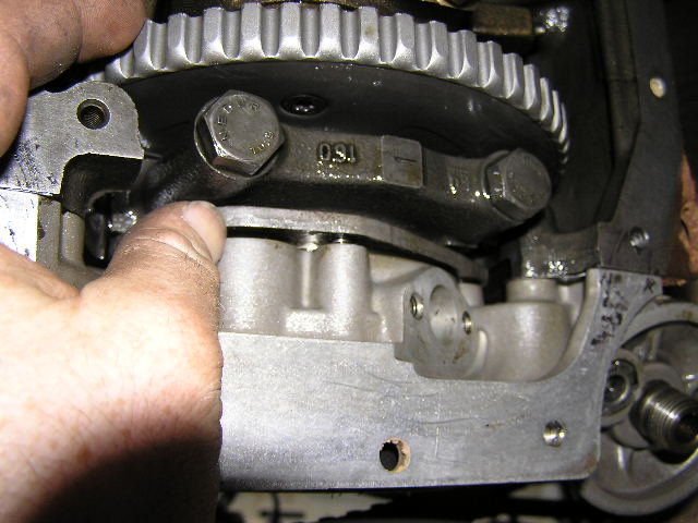

    Ich hatte dieses Problem (siehe Bild).
    Da hat die Ölpumpe geklackert und ich hatte im Kopf keinen Druck . Desweiteren hatte der Kolben auch noch geklemmt . Nur bis wir dahinter kamen wars schon (fast) zu Spät .
    Das Bild kenn ich schon von dir und als ich geschaut habe, war die Platte der Ölpumpe nicht lose.
    Das mit dem Kolben muss ich mal Prüfen.
    Wenn ich den raus habe, was muss ich dann sehen?
