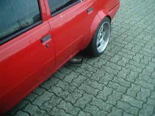

    An meinem E 16v sind noch die originalen Radläufe von ´88 dran. Da jetz der Rost durchkommt, und ich im nächsten Jahr auch gern größere (16Zoll) Felgen drauf klatschen will, würde ich gerne runde Radläufe hinten einschweißen.Allerdings hab ich nen 5-Türer, was die ganze Sache recht erschwert. Da die Radhausrundung beim 5-türer von der Türe "mitbestimmt" wird, denke ich, wird jeder Versuch, runde anzubringen einfach nur bescheiden aussehen. Hat jemand von euch Erfahrungen mit solchen Radläufen beim 5-türer?

    Corsa A 4 Türer, Ascona, oder etwas eigenes basteln...nen guter Karosseriebauer macht dir da schon was schöne ;) nur kostet das auch fett Kohle

    Ich kann zwar nichts hilfreiches dazusteuern, aber ich persönlich finde das nicht sooo dolle. Lieber ziehen, und hinterher die Türen anpassen, so das es mit dem Spaltmaß wieder passt. So stelle ichs mir vor...gesehn hab ich sowas noch nicht. Wenn jemand ein Bild hat, her damit! :)

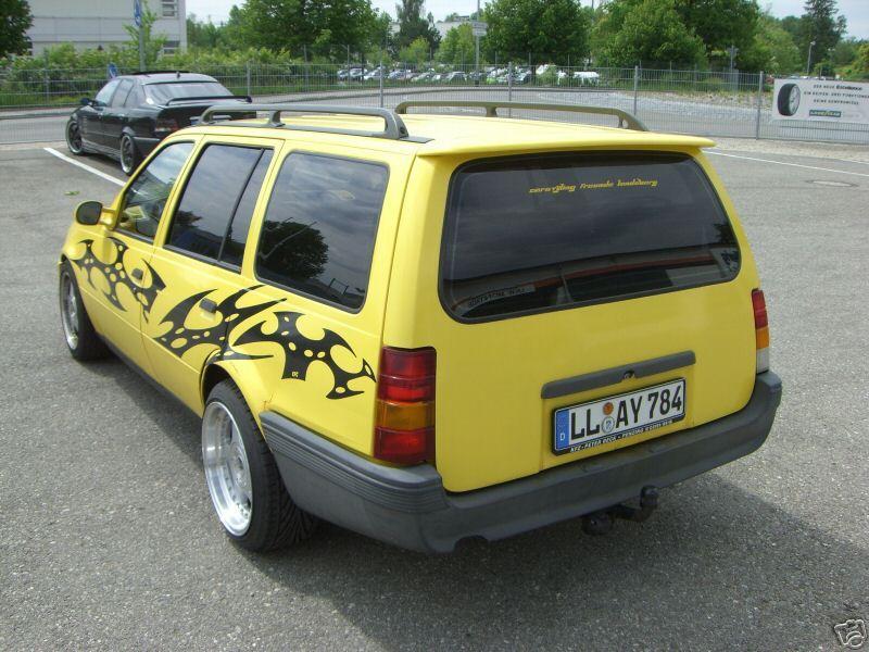

    Ich sage auch Ascona C 4-Türer. Aber mal ganz ehrlich mit nem runden Radlauf hinten hast du immer recht viel Luft zwischen Reifen und Radlauf. Da muß schon richtig viel gemacht werden damit es gut aussieht. Egal wehm auch immer der gelbe Caravan ist aber das ist nichts für meinen Geschmack erstens der Abschluß nach hinten und das man noch ne handbreite Platz hat!
    Eben Geschmacksache! 16er gehen aber auch so gut drunter!
