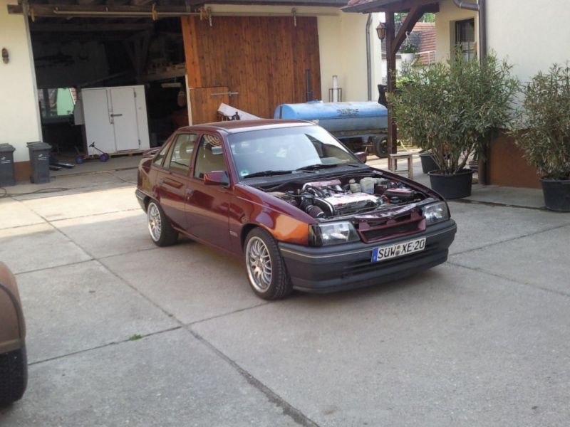

  • #17
    Hi,
    wollte mal n kleine Update einwerfen, sooooo viel hat sich nicht getan, neuer Motor is noch draussen und alter noch drin muss bis 2.1.08 warten :stance:
    Aber naja hab den Block von DeadCrow gekauft (danke noch ma =) ) und neu überarbeitet....
    Hier mal ein paar Bilder....
    Wenn so weit is mit aus und einbau werde ich neue Bilder uploaden...
    Vorher: ;(
    Nachher :]

  • #18
    Hi Jungs,
    heute ging n richtiges Stück weiter.
    Motor eingesetzt und zusammengebaut aber hab gleich mal ein paar Fragen.
    Habe meine Nockenwelle gestern bekommen und habe die heute rein gemacht. So vlt wissen das manche. Auf der Verteilerseite wird die Nocke ja durch ein Keil gehalten. Dann kommt der Dichtring rum und so ne art "Teller" drauf der alles Abdichtet und darauf der Verteilerfinger. Aber dieser "Teller" passte nicht ganz in die Nocke rein. Ka wieso ! Ja hab den abgeschnitten und jetzt passt es aber was für eine Verwendung hat dieser Stuft der in die Nocke rein kommt?
    Und nun ein paar Bilder. Wollte ihn heute laufen lassen aber mit fehlt noch die Drosselklappendichtung und neuer Verteilerfinger den mir mein fleißiger Helfer beim "einschlagen" dess Dichtrings abgeschlagen hat. Wieder 12 Euro mehr ;( dabei hat ich 70% Rabatt auf meine Druckplatte bekommen und da geht das Geld wieder verloren :(
    Naja, hier mal ein paar Bilder. Könnt gerne Kommis abgeben :P
    Gruß =)

  • #19
    Hi,
    schade dass es keine Reaktion gibt aber ok.
    Hier die Abschlussbilder vom Umbau. Lief alles perfekt bis auf die nichtpassende Drosselklappe und der Flansch vom Fächer....

  • #20
    Lass es doch von nem Admin ma in den Baustellenbereich schieben, passt glaub ich besser .
    Sieht aber jut aus !
    Wie läuft er denn, alles ruhig ?
    Putz ma deine Lüfterabdeckung, alles so schön sauber, und da fängste an zu schlampen :D
    Mach weiter so
