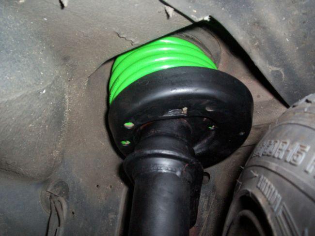

fahrverhalten is demnach schlichweg nicht vorhanden weil das auto an jeder bodenwelle anfängt zu springenich hab vorne mitlweile auf 60mm weitec federn mit 20mm gepressten federbeinen umgebaut und auch da ist net viel federweg vorhanden
hab hier mal ein bild mit den 60er federn:

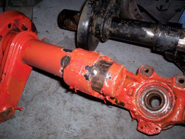

Federbeine kannste übrigens soweit pressen wie du willst, nur mehr als 1,5cm sind nich sinnvoll wegen den Antriebswellen-->Achsmanschetten
