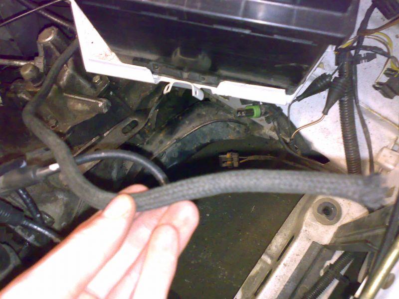

hi, also in den rechten muß ein Benzin Pumpen Relai rein.
Es passt glaub ich auch das Relais vom Astra und Vectra rein.
Mußt mal google´n.
Die Nummer von meinem Relais kann ich dir später mal geben.
Diese drei kleine Stecker sind einmal für Klima, Tacho und Co.
Von diesen brauchst du nur wenige Adern... Dort ist z.B. das Kabel für das Diagnosse Gerät.
Diese muß man mit den runden Kadett Stecker hinter dem Handschubfach verlöten.
Hier findest du die Steckerbelegung
