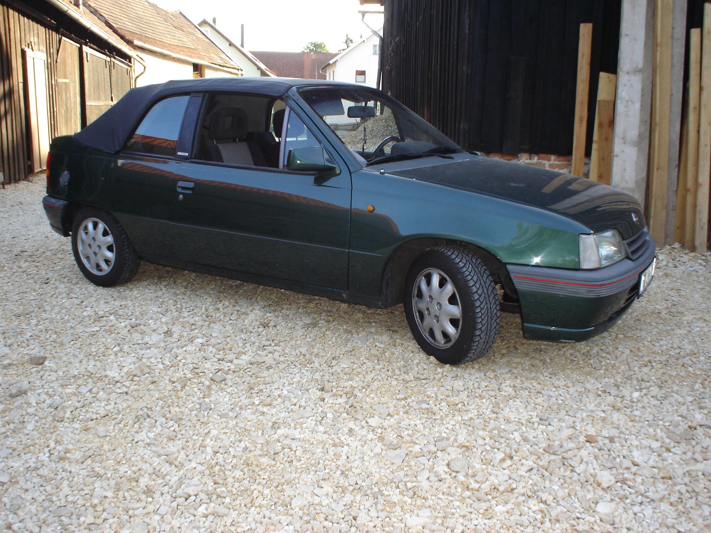

    jetzt muss ich auch mal zwischenfragen...
    erstmal viel spaß beim umbau...
    Dann... kann man so einfach die Kühlertraverse raus nehmen, ohne das sich die Maße im gesamten vorderen Bereich verändern???
    Ich habe nämlich auch einen Umbau vor und habe gehört, das sich die Maße verziehen...
    Stimmt das oder ist es eher verkehrt?
    Danke euch

    Habe meine Spengler gefragt und die sagten das sich da nix verzieht und ich sie einfach rausnehmen kann.
    Da ich kein Spengler bin muss ich es auch noch lernen, bin für jeden Tip dankbar :D. Es kommen noch haufen Fragen...

    Da verzieht sich nichts, das wäre ja traurig wen der rahmen so wenig halten würde, bei einigen auto´s ist der komplete schloßträger nur geschraubt.
    Wen du rost suchst schau mal im fahrer und beifaherfussraum unter den dämmatten nach, da haben sie meistens rost.
    viel spass ;)
    Jepp Astra G oder Zafira, da sind die verschaubt.
    Innen ist er noch nicht zerlegt, da ich kaum Platz habe in der Halle. Muss zuerst alles weg. Aber da ist bestimmt nix oder nur bissl.
