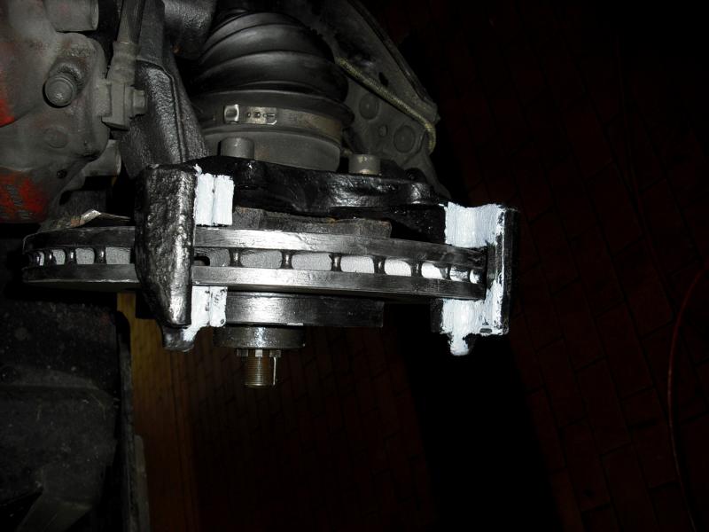

#152 So,da an meinem "Daily-Kadett noch die alten Delko-Sättel verbaut sind und natürlich die Schiebehülsen Fest sind,mach ich Nägel mit Köpfe.Hab mir
jetzt Die FN 54 Sättel bei "E-Gay" geschossen.Bei Matijentechnics die Adapter für die Meriva Scheiben bestellt.Werden also die Bremsen vom 16V in den
8V wandern. -
#153 Heute wars dann mal soweit.Hab meinen 16V aus dem Winterschlaf geweckt.Sprang auch sofort und ohne Hydroklappern an!
Hatte schon bedenken das ich mir meinen Daily mit dem Remus usw. zu arg an meinen 16V angeglichen hab.Ist aber zum glück nicht so.Ganz anderer
"Karrakter". Da wo der 8V aufhört zu ziehen beginnt mein 16V halt erst richtig.Der Motor macht halt auch ein so Klasse Sound.
Hab nun die FN 54er eingebaut.Hat sich gelohnt.Macht einen Standfesteren Eindruck.Was mich nur ein bischen Stuzig macht ist,das der Abstand
zwischen Scheibe und Träger,Außen sehr gering ist. -

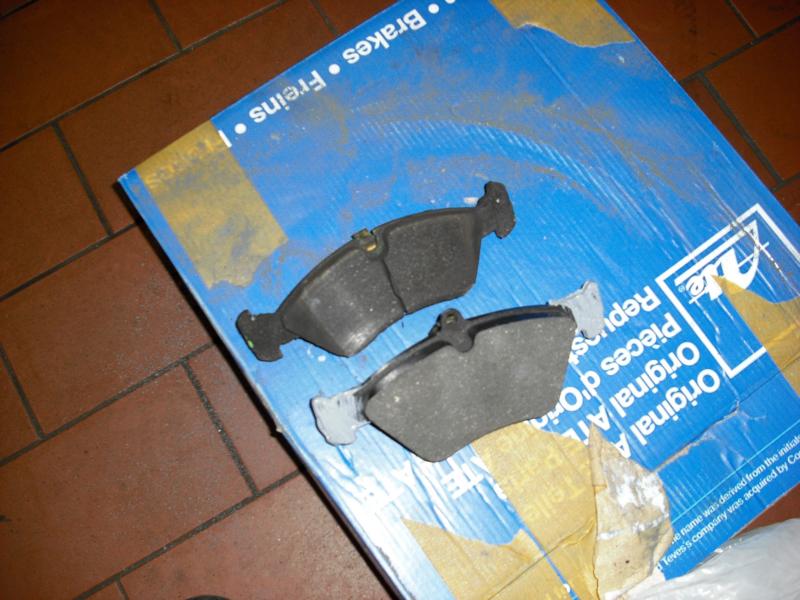

#156 DreamOpel.FN 54/24G vom Calibra mit den passenden Sattelträgern.Scheiben bin ich mir nicht sicher.Werde morgen auf schauen.
