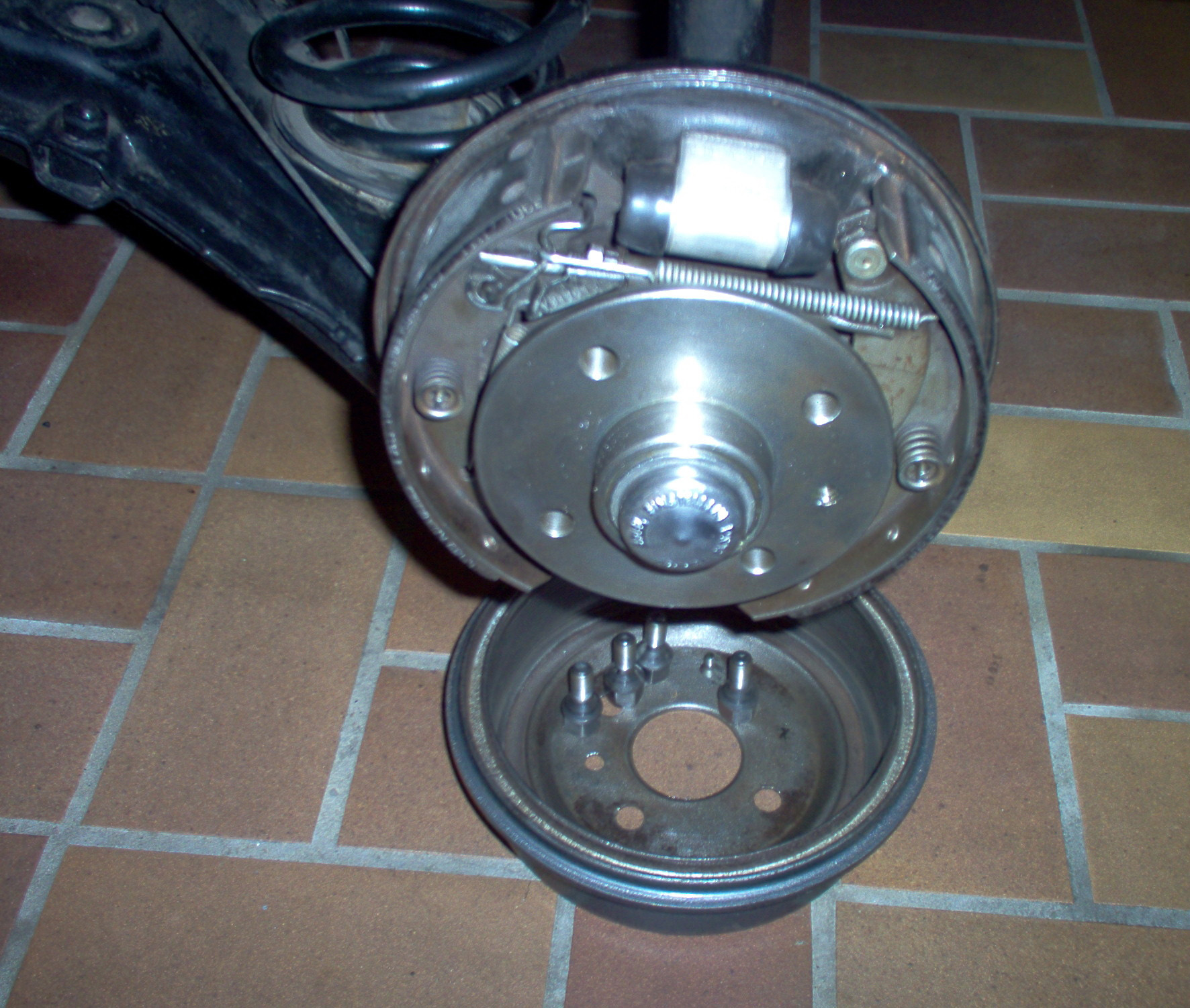

#6 Hallo Pattes,
beim Kadett E wird die Bremstrommel auf dem Radträger mit einer kleinen Schraube fixiert.
Wenn Du diese entfernst kannst Du die Trommel ohne Radlager abziehen.
Da Du die Hinterradbremse komplett zerlegt hast und wieder funktionstüchtig haben möchtest schaue Dir folgende Bild von meinem Kadett an. Du müsstest den automatischen Nachsteller anschließend noch so einstellen, dass die Trommel aufgesetzt werden kann. Beim Betätigen des Bremspedals sollte sich dieser richtig einstellen. Das Rad sollte sich leicht drehen und die Bremsbeläge dürfen nicht schleifen.Radlager einbauen:
Das Kegelrollenlager gut mit Wälzlagerfett einfetten und einsetzen, die Sicherungsscheibe aufsetzen und Radzapfenmutter aufschrauben. Bremstrommel aufschieben und Radlagerspiel einstellen. Mit einem Splint sichern.Wünsche Dir noch viel Erfolg beim Einbau der Trommelbremse.
Ein kleinerTipp:
Beim Wechsel der Sommer- und Winterreifen nehme ich kurz beide Trommeln herunter und schaue nach, ob noch alles richtig funktioniert und die Kolben des Radbremszylinders leicht laufen, anschließend beseitige ich den Bremsstaub und setzte die Trommel wieder auf.Unter folgenden Links stehen meine beiden Kadetten
