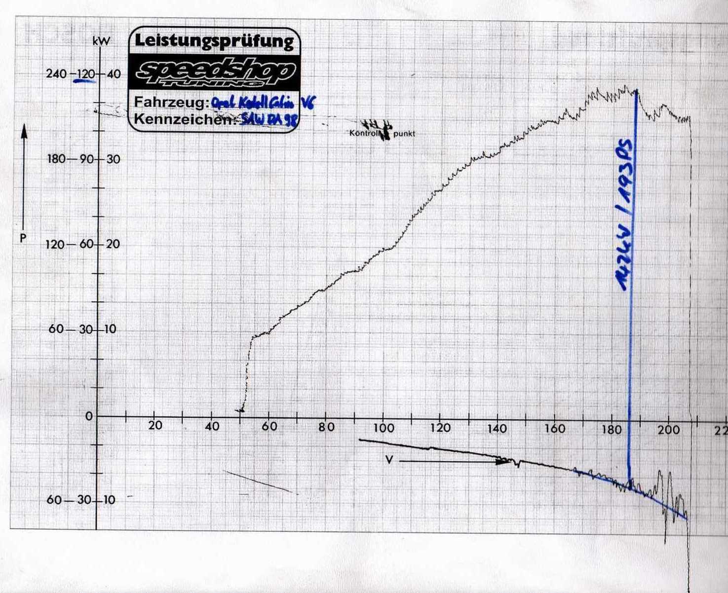

so war im oktober 07 . aufm leistungsprüfstand mit meinem cabrio und das ergebnis kann sich denke ich sehen lassen.
193ps. gemacht habe ich: c25xe mit kurzem F20 (208 km/h), erleichterte schwungscheibe vom kadett 16v
chiptuning, 100zeller kat, gruppe a ( powersprint noch mit vorschalldämpfer), mv6 einspitzdüsen, geen twister filter
kopf wurde geplant ( wieviel weiß ich leider nicht, krieg ich aber raus)

leider haben wir nur eine messung gemacht. irgendwie ist die kiste nicht gerade in der spur geblieben. ein weiteres mal wollte er nicht bevor er doch noch heraushüpft. das schleifen ist der krümmer. trotz zusätzl. federwegsbegrenzern. :rollin:
