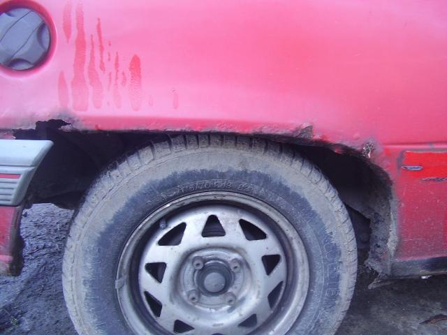

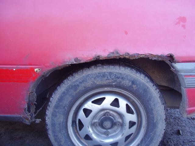

    hi leute ich wahr heute mal an meinem auto und hab mal nen paar fotos geschossen von den radläufen. es wurde mir heute gesagt das ich auch runde radläufe von dem golt nehmen kann oder von dem kadett d halt.Also rund möchte ich sie schon haben.
    und vom schweller is eins dabei
    so damit ihr euch mal ein bild davon machen könnt wie se aussehen
    MFG Daniel

    Da hast ja noch einiges vor dir... sieht zwar schlimm aus aber ich hatte mal ein schlimmeren...wo mir beim Fahrer TÜR!!! zumachen der ganze schweller auf die füsse geflogen ist :D :D

    also ich würd mir erstmal den rest der karosse genau anschauen ob sich das überhaupt noch lohnt den zu machen , so wie die radläufe aussehn hat das auto wohl nie viel pflege bekommen
    kannst übrigens hinten auch die radläufe aus vorderen e-kadett kotflügeln nehmen- sieht dann stimmiger zu vorne aus

    Wenn die Radläufe schon so aussehen,will ich da nicht unter den Teppich im Bereich der Querlenkeraufnahmen gucken,sieht dort bestimmt genau so aus.
    Guck dir das erstmal an,bevor du die Radläufe machst,denn wenn da schon alles tot ist,brauchste garnicht weitermachen.
    Dann würde ich den Threat zum Friedhof verschieben.Nix für ungut.Gruss 16V Fahrer

    Ich habe noch mehr fotos geschossen die radläeufe sind eigentlich nicht schlim im entdefegt is es ja nur blech
    da habe ich nur kurtz mit dem finger reingestochen
    sonst war es das mit dem rost die türen,Heckklappe,radlauf mulde ect. ist alles in ortnung
    MFG Daniel
    PS: er soll ja auch aufgebaut werden ich glaube schon das sich das lohnt. ;)

    Das ist bestimmt nicht alles,nimm mal den Teppich raus,und mach im Fussraum unter den Pedalen die Teermatten raus,was du dann siehst,treib dir dir Tränen in die Augen,dagegen ist das bis jetzt Peanuts.

    also wenn er mitten im bodenblech schon so ein loch hat kann ich mir net vorstellen dass da die querlenkeraufnahmen nix haben , die federaufnahmen hinten, endspitzen, längsträger vorne wo der aktivkohlefilter sitzt sind auch besonders "gefähredete" stellen
    so sieht es aus wenns noch relativ harmlos ist an den querlenkeaufnahmen :
