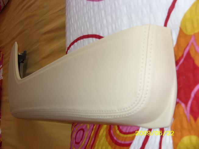

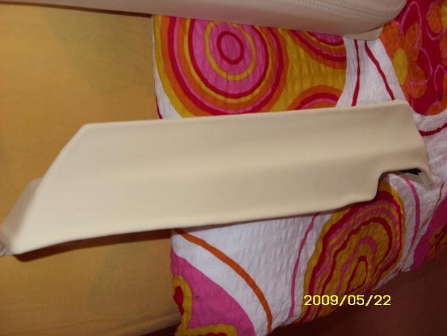

    Hier mal Bilder der Teile, die heute gekommen sind. :)

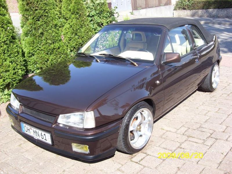

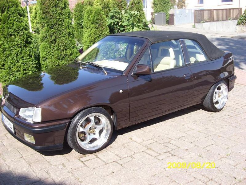

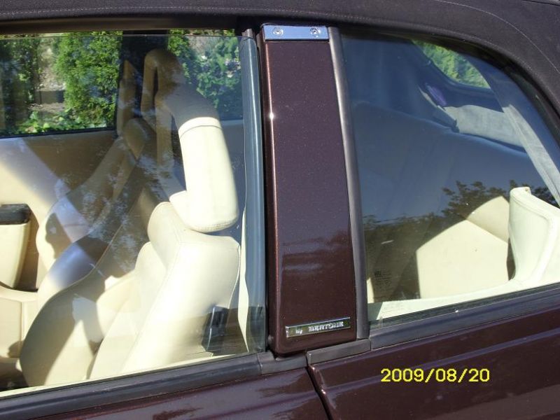

    So, endlich konnte ich gestern die ersten Kilometer unter die Räder nehmen und es ging gleich zur Abnahme für Räder/Fahrwerk etc. Als der Prüfer die erste Kreisfahrt hinlegte, hab ich doch nochmal überlegt ob alles festgezogen ist :D
    Im Steuerteil für die ZV waren die Ausgänge nach Einbau plötzlich defekt. Aber das konnte schnell behoben werden.
    Für diesen Sommer soll es dann erstmal der Endstand sein. Eventuell wird hier und da noch was gegen neu getauscht. Ansonsten ist erstmal fahren angesagt.
    Hier mal ein zwei Bilder.
