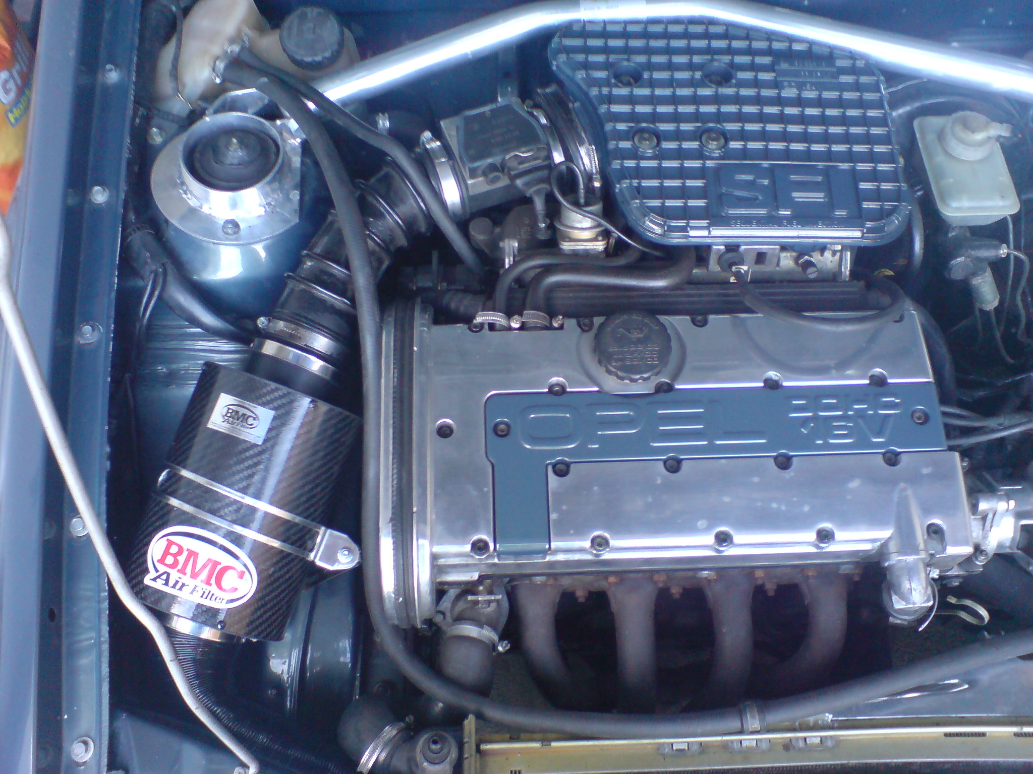

    habe ein porblem, habe bei mir einen 16v drin,
    habe aber den kühler vom 2l 8v, da der vom 16v ja nicht passt.
    dann musste ich mir selber einen schlauch vom kühler zum thermostat bauen.
    jetzt passt aber der luftfilter kasten nicht mehr rein, da der kühlwasser schlauch im weg ist.
    also was kann ich denn da machen???
    ein bild stell ich hoffentlich morgen rein, damit ihr es euch vorstellen könnt.
    kauf dir nen sportluftfilter mit ABE dann isset legal so teuer sidn die ja auch net muss ja nix wildes sein ^^
    Der vom 16V würde passen wenn der Querträger vom 16V übernommen wird der ist ca. 8cm tiefer und hat noch den vorteil die Abschlepöse kann man rausnehmen...
    Hab übrigens noch den alten Querträger ( Rostfrei/ Garagenfahrzeug )
    und das Tauschen ist auch kein Großes Probem war bei mir in ca 3std erledigt inkl. Traverse
