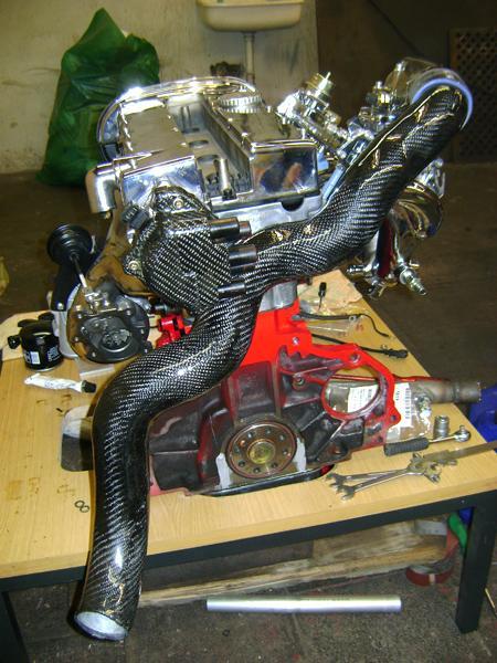

    So...noch nen kleines "Sonntags-Update" :D
    Hab heute die letzte Deckschicht und damit optische durchgängige Schicht Carbon über meine Ladeluftverrohrung gelegt.
    Ist jetzt noch kein Klarlack drauf, aber ist schon jetzt recht ansehnlich geworden!!! :rolleyes:
    Das Rohr besteht aus 5 Schichten Carbongewebe die ich nacheinander auflegen musste. Hat ne kleine Ewigkeit gedauert, daher bin ich froh, dass das erste grosse Rohr nun endlich fertig ist! :D
    Die restliche Verrohrung mach ich fertig wenn der Block mal drinhängt!
