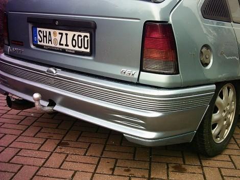

    Naja wil ja nix sagen aber warum fragst du mich nicht einfach mal ob ich dir eine kopie von meiner ABE zukommen lasse ?! Will mich ja nicht aufdrängen aber ich finde weitere diskussionen überflüssig!
    Der heckschürzenaufsatz von kamei MUSS eisgetragen werden! :ahhhh:

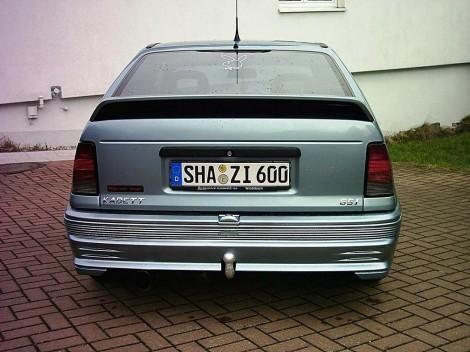

    Zu der Heckschürze wäre es gut zu wissen, um welche genau es sich handelt. Bei ner originalen von Opel steht ne GM Nummer oder als Hersteller Macci-A (oder so ähnlich) untendrunter, bei ner Kamei Schürze steht auf der Beifahrerseite in der Verlängerung des Radlauf´s ne KBA Nummer und als Hersteller Kamei. Übrigens muss sie dann auch nicht eingetragen werden, da das Teil ne ABE hat.

    Beim Kamei Teil steht aber eindeutig, daß das Teil in der Allgemeinen Betriebserlaubnis des Kadett E enthalten ist, somit: Eintragung unnötig. Vorausgesetzt, die Beschriftung laut Umrüstkatalog steht auf dem Teil drauf.
