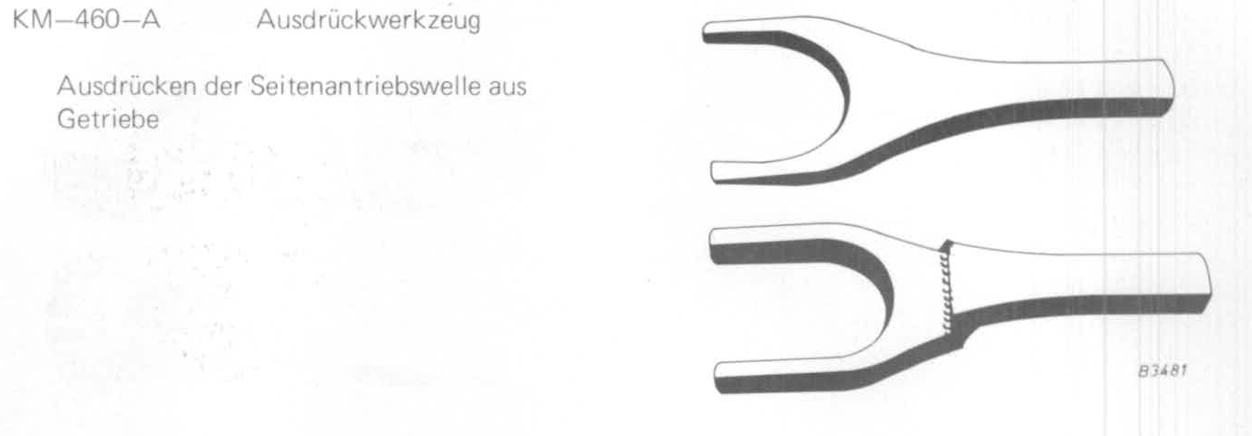

#5 Es gibt ja ein Spezialwerkzeug für das Ausdrücken der Antriebswellen aus dem Getriebe. Wenn Du einen Opelhändler/Werkstatt in der Nähe hast, die Dir das Ding leihen...
An der Welle ziehen kann ich nicht empfehlen, da
hier sehr schnell das Kugellager auseinander fällt.
Habe ich leider schon erfahren müssen!
Hier ist wirklich Feingefühl angesagt. Das mit dem Montiereisen mag bei der langen Welle noch gehen,
aber bei der kurzen habe ich immer arge Schwierigkeiten -

Und um die Antriebswelle aus dem Getriebe rauszubekommen muss ich dieses Spezialwerkzeug haben? -

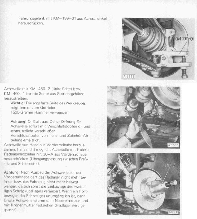

#7 Ich denke mal Du solltest Dich grundsätzlich mal schlau machen.
Um die Achsen (Antriebswellen) auszubauen, solltest Du wie folgt vorgehen. (habe ich aus dem Kopf zusammengetragen1. Achsmuttersplint raus
2. Achsmutter abschrauben
3. Spurstangenkopf mit Ausdrücker ausdrücken
4. Querlenker ausdrücken
5. Achse aus Lager (Nabe) drücken Federbei nach aussen drücken (ich persönlich baue die Federbeine komplett aus)
6. Achse aus Getriebe drückenDas wars. Beim Ausdrücken der Spurstange und dem Querlenker lass die Mutter bündig mit dem Gewinde abschliessen, dann den Ausdrücker draufsetzen und rausdrücken.
Falls Du es nachlesen möchtest:
http://www.gte-bieber.de/index.php?id=30 -

http://www.gte-bieber.de/index.php?id=301./2./5. hab ich schon erledigt, 3./4. ist klar nur lässt sich da nix ausdrücken weil das entweder so festgerostet ist oder was weiß ich.
Bei meinem alten Audi hab ich komplettes Fahrwerk mit neuen Federbeinen eingebaut da ging das irgendwie leichter die Slurstandge und Querlenker auszudrücken.
Weiß ja nicht vielleicht gibt es da einen besonderen Kniff oder mit nem Brenner anwärmen oder was weiß ich.
Aber der Link mit dem Werkstatthandbuch sehr gut. -
