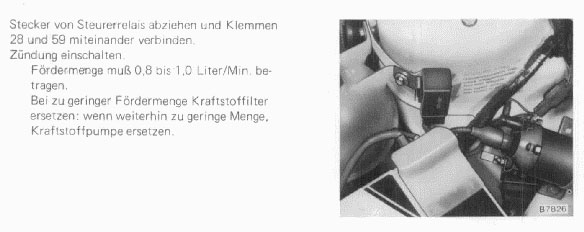

Dein Problem kann die unterschiedlichsten Gründe haben:
1. Benzinpumenrelais
2. Massefehler
3. Einspritzcomputer
4. Benzinpumpe
5. Kabelbruchund vieles mehr... Dreht der Anlasser überhaupt? Haste mal die Sicherung der Benzinpumpe nachgeschaut? Wenn die gut ist, mal einfach ein Stromkabel von der Batterie zur Benzinpumpe legen und dort richtig!!! draufklemmen, dann siehste schon mal, ob die läuft. Wenn sie läuft einfach mal nen Startversuch machen. Tut sich nix, die Liste weiter abarbeiten. Am besten, vor dem Kauf von Neuteilen, mit jemanden aus dem Forum reden (w.z.B. Micha), der sowas auf Lager liegen hat und dir evt. mit Rückgaberecht verkauft... oder ausleiht ;).
