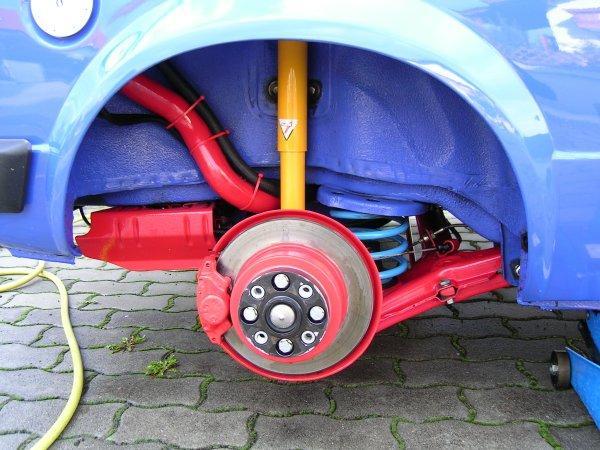

#3 Falls es dir was nützt. Sie sitz da wo sie auch beim Kadett E Gsi sitzt.
Am hinteren Träger auf der Beifahrerseite sind 2 Löcher mit breiteren Schlitzen. Am besten nimmst du 2 Hammerkopfschrauben (bekommst du im Baumarkt), die du da einfädelst. Dan kannst du die Pumpe mit Filter etc. anschrauben. Wenn ich es in den nächsten Tage schaffe und nich jemand schneller ist, werde ich noch Bilder reinsetzen -
